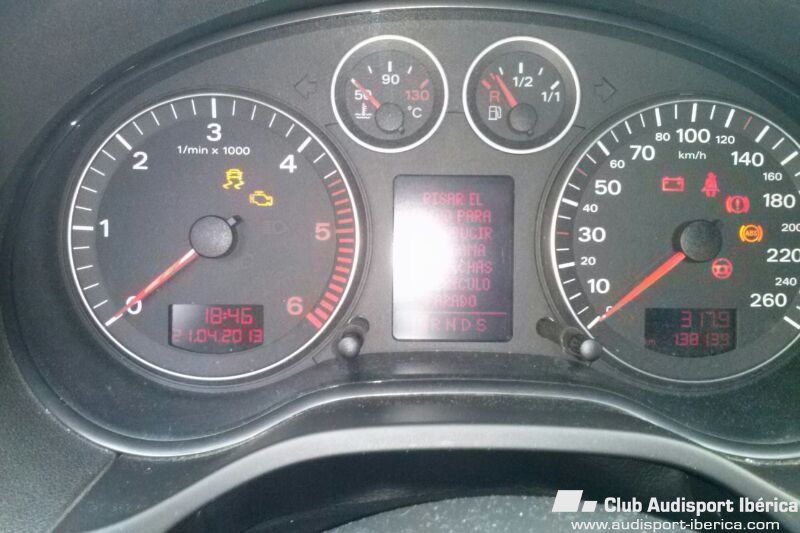

daniff Publicado 22 de Abril del 2013 Denunciar Compartir Publicado 22 de Abril del 2013 HOLA A TODOS, LLEVO MUCHIIIIISIMO TIEMPO SIN ESCRIBIR POR EL FORO, AUNQUE SIEMPRE QUE PUEDO, LE ECHO UN VISTAZO, POR QUE SIEMPRE HAY TEMAS MUY INTERESANTES Y APRENDO MUCHO DE ELLOS. ME SURGE LA SIGUIENTE DUDA, (SE QUE HAY MUCHO ESCRITO DE ESTE TEMA, PERO SINCERAMENTE NO ME ACLARO MUY BIEN); TENGO UN AUDI A3 SPORTBACK DEL 2005 CON STRONIC, ES DECIR, AUTOMÁTICO. TENGO LA PANTALLA DE FIS GRANDE, ESTA CORTADA POR 3 RAYAS, EN LA PARTE SUPERIOR ES DE COLOR AMARILLA EN ALGUNOS CASOS ( CUANDO SALE ALGUNA INDICACIÓN DE NIVEL O ALGO ASÍ) LA SIGUIENTE ES DONDE ME MARCA LA TEMPERATURA EXTERIOR CUANDO VOY EN MARCHA, LA SIGUIENTE CUANDO VOY CIRCULANDO CON EL COCHE NO MARCA NADA, Y LA SIGUIENTE ES LA INDICACIÓN DE MARCHAS DEL CAMBIO MANUAL. LO QUE QUIERO PREGUNTAR CON ESTO, ES SI YO PARA INSTALAR EL FIS, ( DONDE MARCA EL CONSUMO,DISTANCIA PARA REPOSTAR,ETC..) TENDRÍA QUE CAMBIAR EL CUADRO? O SIMPLEMENTE CON PONER LA PALANCA DEL FIS Y CONFIGURARLO CON EL VAG-COM VALDRÍA? OTRA CONSULTA ES: YO LLEVO LA RADIO DE SERIE, NO SE SI ES CONCERT I O II, NO LEE MP3, PERO TAMPOCO ME LO INDICA EN LA PANTALLA CENTRAL, NI LA EMISORA NI NADA. ESO POR QUE ES? NO LLEVO VOLANTE MULTIFUNCIÓN. POR SI AYUDA CON LO DEL FIS;MI COCHE SI TIENE TEMPOMAT, CONTROL DE VELOCIDAD. ESTARÍA MUY AGRADECIDO DE QUE ME AYUDARAIS, YA QUE LLEVO DANDO MUCHAS VUELTAS A ESTO Y NO CONSIGO ACLARARME. MUCHAS GRACIAS DE ANTEMANO. Responder Enlace al comentario Compartir en otros sitios web More sharing options...

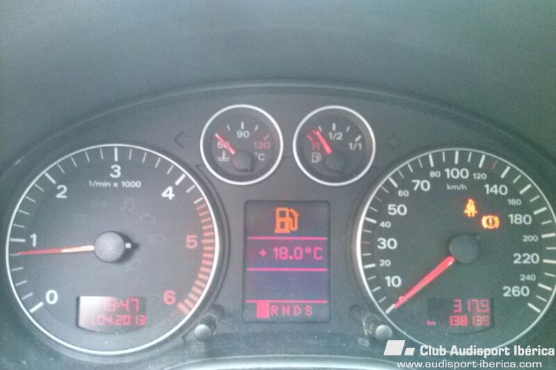

daniff Publicado 22 de Abril del 2013 Autor Denunciar Compartir Publicado 22 de Abril del 2013 HE AÑADIDO FOTOS DE MI CUADRO, NO SE SI PODRÁN VERSE. GRACIAS. Responder Enlace al comentario Compartir en otros sitios web More sharing options...

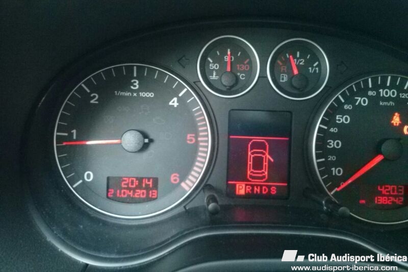

daniff Publicado 22 de Abril del 2013 Autor Denunciar Compartir Publicado 22 de Abril del 2013 Responder Enlace al comentario Compartir en otros sitios web More sharing options...

Maflay Publicado 26 de Abril del 2013 Denunciar Compartir Publicado 26 de Abril del 2013 Por lo que veo en las fotografías, tu ya tienes fis, lo que pasa que creo que no tienes activado el tema de los consumos y demás. Yo tuve que cambiar recientemente el cuadro completo en el conce, y cuando lo recogí me marcaba todo menos la temperatura exterior, y fue que no lo habían activado (ojo, tienes que tener el correspondiente sensor que creo que va alojado en la defensa delantera, sino de nada serviría activarlo). Me lo active con el vagcom. Sería entrar en el módulo 17 instruments, después en coding 10 y seleccionarias el canal 1. En la parte de arriba te sale un desplegable con todas las opciones disponibles. Lo que me extraña es que en la maneta de los limpias no tengas los botones de moverte por el fis, eso si que es raro... Responder Enlace al comentario Compartir en otros sitios web More sharing options...
daniff Publicado 26 de Abril del 2013 Autor Denunciar Compartir Publicado 26 de Abril del 2013 Hola Maflay, muchas gracias por responder, pensé ya que nadie lo haria :crying_anim: ,jejejjejje Con el sensor, te refieras a la temperatura? A mi ya me marca la temperatura exterior, lo que no me marca son los consumos, distancia hasta el repostaje, etc...Por eso no tengo la maneta. Y tampoco tengo Vag-com, estoy pidiendo ayuda a alguien que tenga, para que pueda ponermelo, yo se lo pagaría. Crees entonces que con poner la maneta y confirar con VAg valdría? muchiiiiiiiisimas gracias. Responder Enlace al comentario Compartir en otros sitios web More sharing options...
Maflay Publicado 26 de Abril del 2013 Denunciar Compartir Publicado 26 de Abril del 2013 (editado) Hola Maflay, muchas gracias por responder, pensé ya que nadie lo haria :crying_anim: ,jejejjejje Con el sensor, te refieras a la temperatura? A mi ya me marca la temperatura exterior, lo que no me marca son los consumos, distancia hasta el repostaje, etc...Por eso no tengo la maneta. Y tampoco tengo Vag-com, estoy pidiendo ayuda a alguien que tenga, para que pueda ponermelo, yo se lo pagaría. Crees entonces que con poner la maneta y confirar con VAg valdría? muchiiiiiiiisimas gracias. Lo que quise decir con lo de la temperatura, es que de nada sirve que actives dichas funciones si te faltan "partes". Que no me había explicado correctamente. Pues no te lo puedo confirmar si con poner la maneta y configurar ya te valdría. En mi caso era algo que ya traia de serie y estaba claro que tenia que ser algo de configuración, ya que antes de entrar al conce lo tenia y después de salir de él no. La maneta en principio sería para desplazarte por los menús y resetear los valores, no creo que sea necesaria para que te salgan en el fis datos. Yo creo que primero probaria a configurar con el vagcom a ver que pasa. Si eres de Asturias o cerca, no tengo ningún tipo de problema en ayudarte, tengo el vag-com Editado 26 de Abril del 2013 por Maflay Responder Enlace al comentario Compartir en otros sitios web More sharing options...
