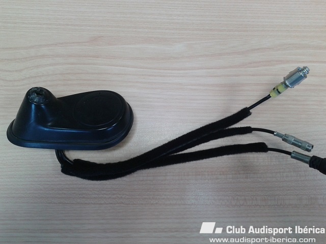

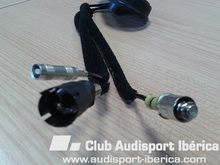

Salvasar Publicado 23 de Abril del 2013 Denunciar Compartir Publicado 23 de Abril del 2013 Hola Compis. Os cuento. Me han intentado arrancar la antena de la radio, gsm y gps no consiguiéndolo pero me la han roto, no engancha la rosca de la antena y no pilla los gps.El asunto es que la he desmontado, no sin esfuerzo, con el fin de poder comprar otra y tema solucionado pero cual es mi sorpresa que no es tan fácil encontrar una antena igual o similar. Encontré una de tipo aleta de tiburón como la que llevan los nuevos Audis, pero las conexiones no son las mismas. Por todo ello quisiera saber si alguien la ha cambiado y donde la ha conseguido. Soy de Madrid para más datos. Os dejo unas fotos para ver el tipo de antena que hablo y las conexiones. Gracias de antemano y un saludo a todos. Responder Enlace al comentario Compartir en otros sitios web More sharing options...
la vaca Publicado 23 de Abril del 2013 Denunciar Compartir Publicado 23 de Abril del 2013 (editado) A mi me pasó lo mismo, lo solucioné comprando una en un desguace, pero en vez de ser de avant la tenian de un 4 puertas, la llevan modelo "galleta" en el maletero, lo que hice fue colocarla suelta entre el techo interior y el exterior y externamente le coloqué una tipo aleta tiburón pero, logicamente, sin conectarla para al menos tapar el agujero. Editado 23 de Abril del 2013 por la vaca Responder Enlace al comentario Compartir en otros sitios web More sharing options...
jafv Publicado 23 de Abril del 2013 Denunciar Compartir Publicado 23 de Abril del 2013 De tu antena salen tres cables, dos son para el GPS y una para la radio. Como las frecuencias que manejan son las mismas, puede que todo se reduzca a un tema de conectores. Si la antena que encontraste tiene tres cables, igual se soluciona cortando los cables de la vieja y en la nueva y empalmando (soldando) con cuidado. La de la foto veo que es tu antena vieja. ¿Los conectores metálicos son macho-hembra?, es decir, ¿puede conectar uno con otro? Responder Enlace al comentario Compartir en otros sitios web More sharing options...
Salvasar Publicado 25 de Abril del 2013 Autor Denunciar Compartir Publicado 25 de Abril del 2013 Hola. Pues no he probado si se pueden conectar lo mirare. En principio ya he localizado una en la página www.autohispania.com de tipo shark, la recibiré en unos días ya os contare. Un saludo. Responder Enlace al comentario Compartir en otros sitios web More sharing options...
