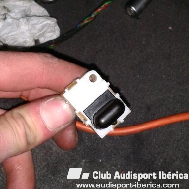

1.8tgalicia Publicado 23 de Abril del 2013 Denunciar Publicado 23 de Abril del 2013 alguien m puede decir que es esto y pa que sirve? gracias Responder
pepinoracing Publicado 23 de Abril del 2013 Denunciar Publicado 23 de Abril del 2013 Ese sensor va en medio del salpicadero en las salidas de aire del parabrisas y es algo relacionado con el climatizador pero no me acuerdo que función tenía. Responder
pepinoracing Publicado 23 de Abril del 2013 Denunciar Publicado 23 de Abril del 2013 Sensor solar. Responder
almesyt Publicado 23 de Abril del 2013 Denunciar Publicado 23 de Abril del 2013 No es el sensor de temperatura del interior del habitaculo??? Responder
pepinoracing Publicado 23 de Abril del 2013 Denunciar Publicado 23 de Abril del 2013 El sensor de temperatura interior va justo encima del climatizador. Responder
Alonzo M. Publicado 21 de Febrero del 2014 Denunciar Publicado 21 de Febrero del 2014 Es un sensor de temperatura interior, hay varios. El del clima esta dentro de unas averturas sobre la pantalla del Clima, hay otro sobre el salpicadero que testea la temperatura interior VS temperatura exterior que ingresa al vehiculo por el parabrisas y en las salidas de aire del clima hay varios. Saludos. Responder
