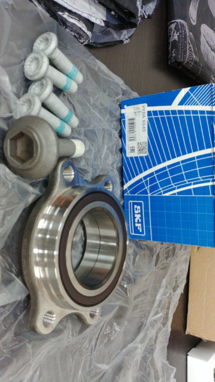

Tengo exactamente el mismo problema en mi Q5 del 2009, al girar en parado o en marcha despacio me suena un “click” parece que venga de la parte izquierda del coche.
¿ Alguno a encontrado solución?
Gracias de antemano!
  • 2 semanas más tarde...
  • 2 años más tarde...
Buenas tardes.
Yo soy otro afectado en mi Q5 por esos crujidos provenientes de la zona ruedas.
Sabéis la solución?
Tema buje-reapriete tornillos...?
Según he leído hay una nota técnica de Audi pero como no son públicas...😔
