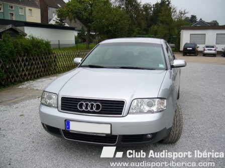

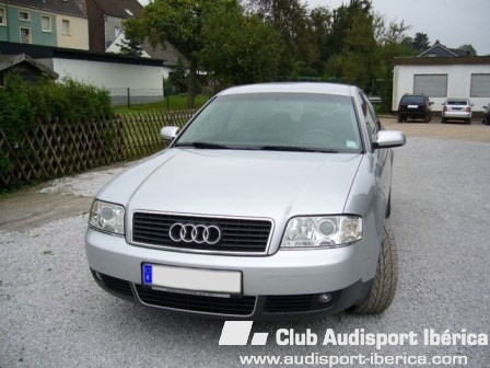

OyTiS Publicado 29 de Abril del 2013 Denunciar Publicado 29 de Abril del 2013 hola amigos . el taller esta en pueblo llamado HOSPITAL saliendo de Tomiño a Gondomar 1.5km esta el cruce que va parar AREAS Carretera PO350 ( TALLERRES ALVAREZ ) HOSPITAL N5 AL LADO DE UN BAR JUNTO AL CRUZE CARRETERAS Buenas fotos aunque no sean en espàña jajajaja Conozco el Cruze y el bar, pero mira que habre pasado unas 100.000 veces por alli y nunca me fije en el taller preguntaba por si te referias al concesionario WG de Aqui que tampoco lo hacen mal, eso si a precios Audi. Aunque conmigo siempre se han portado bien en los dos coches y alguna vez me han dicho que si le consigo yo las piezas usadas, las montan sin problema. Un saludo desde Goian Responder

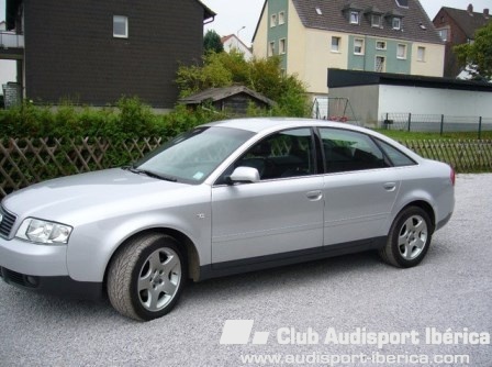

myploira Publicado 29 de Abril del 2013 Denunciar Publicado 29 de Abril del 2013 Gracias por la info, bonito coche, ya puedes empezar a hacerle ñapas, como pintarle esos bajkos negros, por el foro tiene muchas ideas, como un aleroncito en la tapa del maletero muy discreto y bonito, etc, Responder
