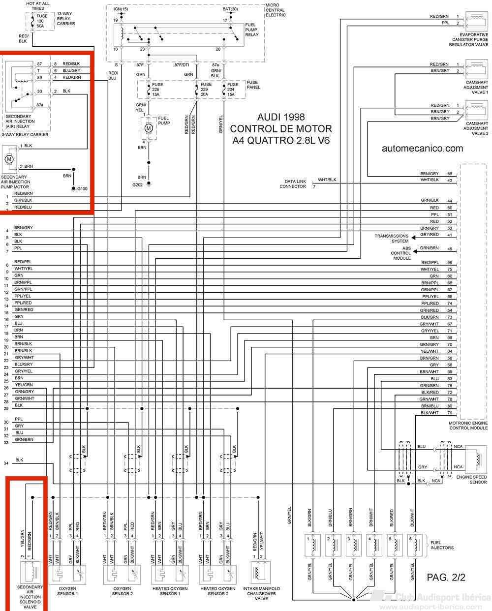

Luis.Contreras Publicado 28 de Noviembre del 2014 Denunciar Compartir Publicado 28 de Noviembre del 2014 Perdón por el reflote pero, en mi caso, yo tengo un 2.8L aspiración natural y mi bomba de aire secundario no me anda, pero al momento de hacer el test, si trabaja, que se ocupará para que vuelva a funcionar? Antes si lo hacía y se escuchaba pero hoy, ni sus luces, me podrían ayudar? Mi VAG-COM no me marca fallos. Alguna pista de que pueda ser? Estas seguro que un 2.8 atmosférico lleva bomba de aire secundaria? si muy seguro inclusive se encuentra debajo del compartimiento para el filtro de aire del motor y su salida va conectada al motor. Tengo un manual de la eléctrica que lo compone lo adjunto, ahí está señalado, lo he estado estudiando apenas, ya que lo he encontrado hoy precisamente. Responder Enlace al comentario Compartir en otros sitios web More sharing options...
Luis.Contreras Publicado 28 de Noviembre del 2014 Denunciar Compartir Publicado 28 de Noviembre del 2014 adjunto sin señalamientos Responder Enlace al comentario Compartir en otros sitios web More sharing options...
Luis.Contreras Publicado 28 de Noviembre del 2014 Denunciar Compartir Publicado 28 de Noviembre del 2014 (editado) Estoy pensando que mi sensor de oxigeno 2, está dañado y la ECU no detecta bien la señal y por consecuencia, evita que mi relevador se active para que funcione la bomba, eso es lo que se me ocurre Edito: pero, no me manda fallos mi vag-com Editado 28 de Noviembre del 2014 por Luis.Contreras Responder Enlace al comentario Compartir en otros sitios web More sharing options...
