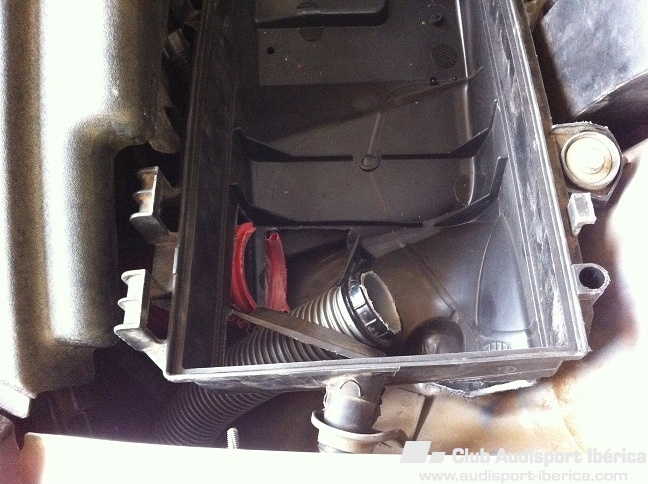

gonza100tdi Publicado 29 de Abril del 2013 Autor Denunciar Publicado 29 de Abril del 2013 Pues esta chulo,pero no entiendo como va puesto;el otro si que es como una entrada pa la admision,pero ese otro no se como va montado;si me lo explicas un poquito mejor a ver si asi lo entiendo pos lo mismo me animo y tambien se lo hago jeje. SaludeTTes B) bueno es una chorrada, solo se trata de "conducir" el sonido lo mas cerca posible: el tubo gris sale de la waxbox tal que asi: Responder

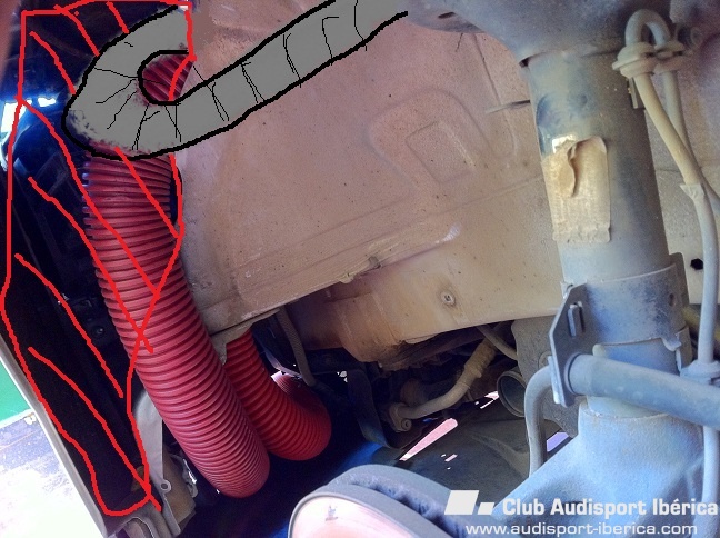

gonza100tdi Publicado 29 de Abril del 2013 Autor Denunciar Publicado 29 de Abril del 2013 luego va por un hueco (area roja) que si quitas el protector del paso de rueda lo ves, el tubo gris da vuelta y se dirige hacia la puerta , por arriba del paso de rueda: Responder

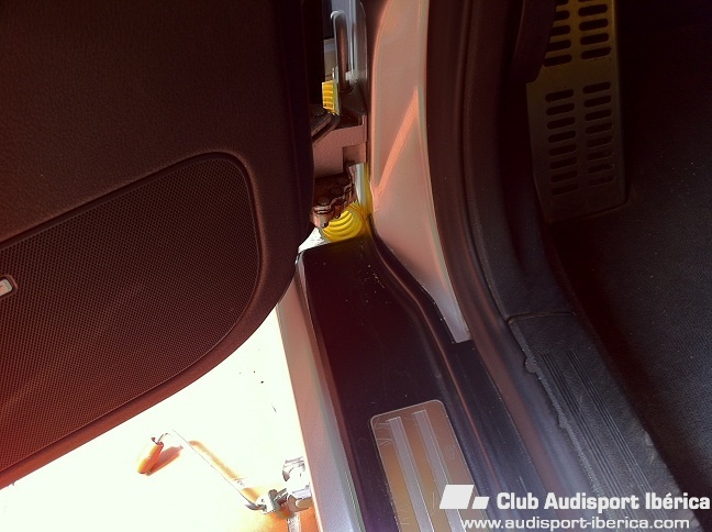

gonza100tdi Publicado 29 de Abril del 2013 Autor Denunciar Publicado 29 de Abril del 2013 y traspasa una goma que tuve que cortar para permitir el paso hacia, diriamos, la puerta aunque en realida no es la puerta sino el espacio donde, cerrada, encaja la puerta, se entiende?. (aclaro que esta foto tiene una manguera amarilla que en realidad era de prueba, ahora es el tubo gris) Responder

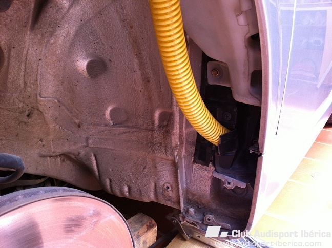

gonza100tdi Publicado 29 de Abril del 2013 Autor Denunciar Publicado 29 de Abril del 2013 y finalmente el tubo gris/amarillo se ve asi: Responder
