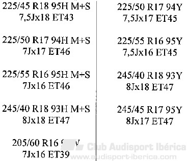

gonlog Publicado 27 de Abril del 2013 Denunciar Publicado 27 de Abril del 2013 Buenas tardes. El motivo del post es realizar una reflexión y a ver si alguien que esté puesto en la materia me puede decir si mi razonamiento es cierto o no. Tengo un A4 B8 2.0 TDI 143 CV matriculado en Marzo 2012 que venía de serie con llantas 7Jx16” ET 45 y neumáticos 225/55 R16 95Y. El caso es que le he montado unas llantas de un 5 brazos originales de Audi con medidas 7Jx17” ET 28 y neumáticos 225/50 R17 94Y, procedentes en teoría de un A4 177 CV (eso me dijo el que me las vendió vía telefónica), pero que en la práctica deben ser de un A5 Sportback. Las llantas le quedan muy bien, ya que llevo suspensión deportiva (-20 mm) y las ruedas no sobresalen de la parte superior de la aleta. Tengo dudas en relación a si es necesario que homologue el cambio en la ITV o no. Desde mi punto de vista creo que no y el razonamiento que hago es el siguiente: La Ficha Técnica de mi coche viene homologada para neumáticos 205/60 R16 92W y me indica un ancho de vía delantera (F.7) 1566. En el apartado de observaciones me indica que puedo montar los neumáticos siguientes: 225/55 R16 95Y, 225/50 R17 94Y, 245/45 R17 95Y, 245/40 R18 93Y y los de invierno (M+S) que ya no los pongo. En el apartado de Opciones incluidas en la homologación de tipo indica: (F.7) 1550. De esto deduzco lo siguiente: En un PDF que hay en el foro de la homologación del Audi A4 B8 indica que las llantas para el neumático 205/60 R16 92W es 7Jx16 ET39, que se correspondería con la distancia de vías de 1566. Por un lado me baso en que al aumentar el ET disminuyo el ancho de vías, y por otro en que si resto 1550 a 1556 me da 16 mm, que dividido entre 2 da 8 mm, que concretamente es la diferencia que hay entre el ET de la llanta de 8Jx18” ET 47 y la 7Jx16” ET39 (47-39 = 8 mm). Además, las llantas de 17 tienen ET 45 o ET 47, con lo cual las medidas de las correspondientes vías estarían entre los dos valores de 1556 y 1550. Mi conclusión final es: si la homologación de las vías de mi coche son para ET 39, podría montar llantas de hasta ET 24 (caso exagerado) siempre que estas no sobresalgan lateralmente por la parte superior de los pasos de rueda y de esta forma no sobrepasaría la modificación de 30 mm de anchos de vías para la cual no es necesaria la homologación de llantas en ITV. De esta forma, las llantas que llevo ahora montadas estarían dentro de los límites legales. Perdonad por lo largo del post, pero lo quise escribir con detalle. Espero vuestras respuestas. Responder

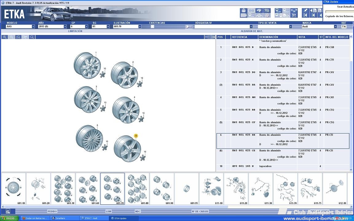

mochilo75 Publicado 30 de Abril del 2013 Denunciar Publicado 30 de Abril del 2013 Llantas de un A4 ET 45 Responder

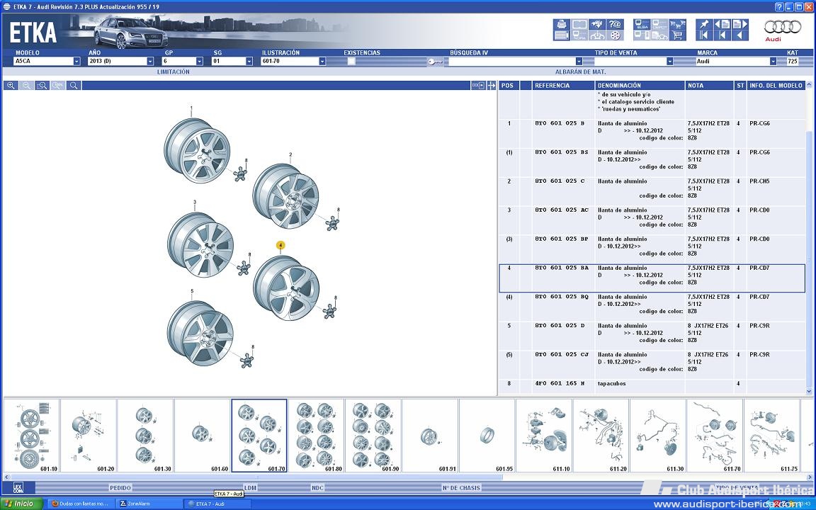

mochilo75 Publicado 30 de Abril del 2013 Denunciar Publicado 30 de Abril del 2013 (editado) En A5 la mas parecida es esta (segun el ETKA) Editado 30 de Abril del 2013 por mochilo75 Responder

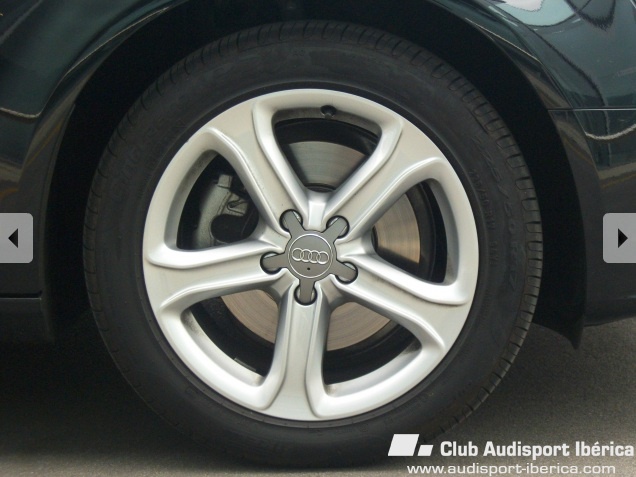

asanchezb Publicado 30 de Abril del 2013 Denunciar Publicado 30 de Abril del 2013 Que tal: Mira por ejemplo estas llantas de ebay: De un A4: http://www.ebay.de/itm/Original-Audi-17-Zoll-Felgen-Alufelgen-A4-S4-8K-B8-Avant-S-Line-7-5x17-ET45-/230969558438?_trksid=p2047675.m1850&_trkparms=aid%3D222002%26algo%3DSIC.FIT%26ao%3D1%26asc%3D11%26meid%3D7335843274160248539%26pid%3D100011%26prg%3D1005%26rk%3D2%26sd%3D230788198655%26#ht_1727wt_993 De un A5: http://www.ebay.de/itm/1-Neue-DEMO-Original-Audi-A5-8T-17-Zoll-Alufelge-7-5x17-ET28-8T0601025BA-EF92-/321025359345?pt=Auto_Felgen&hash=item4abe9a3df1#ht_3832wt_993. Aparetemente iguales pero cambia el ET. Saludos. Responder
mochilo75 Publicado 30 de Abril del 2013 Denunciar Publicado 30 de Abril del 2013 Efectivamente! Son identicas! unicamente varia el ET Un saludo! Responder
