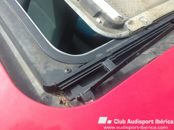

sata Publicado 29 de Abril del 2013 Denunciar Compartir Publicado 29 de Abril del 2013 Muy buenas , compañeros. Gracias a la información facilitada por el compañero wankel sobre como retirar el cristal del techo solar, ........pude poner solución a un ruido muy molesto que tenía por la zona del techo cada vez que pillaba un bache. Hace falta retirar el cristal del techo.Sabiendo como proceder antemano,...es muy sencillo. Para trabajar más cómodo recomiendo poner el techo en la posición levantado. Una vez ahi, también recomiendo quitar la llave del contacto,...por si las moscas.Ya que si una vez retirado el cristal, se mueve el mecanismo,.....es facil que pete algo del sistema.Ya que el propio cristal fija los nervios que van por las guias y sin él, quedan "locas" y frágiles. Para quitar el cristal,............ Retiramos dos piezas de plastico que lleva el techo por debajo. Así: La pieza 1 lleva una pestaña. La abrimos ligeramente con cuidado y empujamos de la pieza hacia adelante y sale. La pieza 2 va encastrada en el nervio del techo.Sale agarrándola por debajo y tirando a la vez hacia nosotros y hacia arriba. Gracias a wankel por las capturas del ELSA. Foto con detalle de la pieza que lleva la pestaña. Ojo,....que tiene pinta de ser muy fragil. Con las piezas de plástico fuera, ya logramos acceder a los 6 tornillos de Torx 25 que sujetan el cristal al mecanismo del techo solar. En la foto no se ve muy bien pero se reconocen muy facilmente. Sigo en otro post que no me caben las fotos. Responder Enlace al comentario Compartir en otros sitios web More sharing options...

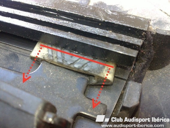

sata Publicado 29 de Abril del 2013 Autor Denunciar Compartir Publicado 29 de Abril del 2013 Una vez el cristal está fuera, puedo comprobar que la holgura es debido a que en el final de uno de los nervios (el izquierdo) falta esta pieza: Aquí vemos su ausencia y el hueco que queda en la guía es lo que hace que el cristal bote en los baches. Responder Enlace al comentario Compartir en otros sitios web More sharing options...

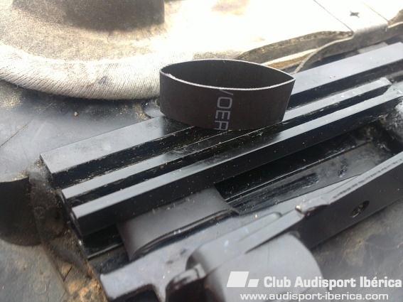

sata Publicado 29 de Abril del 2013 Autor Denunciar Compartir Publicado 29 de Abril del 2013 (editado) Como no saqué la que estaba sana,.....(por no tocar y liarla más),........no se si esa pieza tendrá despiece o numero OEM. Si alguno lo averigua que lo indique por favor. El conce me queda lejíiiiiiiiiisimos,.............. y me apañe de la siguiente manera: Fui sobreponiendo uno a uno, trozos de termoretráctil de 15 mm de diametro cortados a la medida oportuna, hasta que al final llenan el hueco de la guia y deja de bailar. No apurar llenando el hueco, ya que cuando ponemos el techo en posición levantado la pieza donde he colocado la termo se inclina y hace que se suba un poco más de la parte trasera.Como veis en la foto, queda un poco de margen entre la termo y la guía.Es cuestión de Ir probando. Así: Ahora,....resistir la tentación de probar si corre bien.Os puedo asegurar de que si no nos hemos pasado poniendo funda, lo hará de lujo y dejará de bailar. Bien,...yo no caí en la cuenta de esto y le dí a la ruleta para comprobarlo. :frusty: Como no está el cristal puesto, los nervios quedan flojos y se salen de la guía. Sonó un "clack" muy feo, que ha petado un pitorro que lleva el mecanimo por la guía que hace que se levante el techo.La he podido enderezar pero tarde o temprano cascará,....!! fijo !! Engrasamos la guía para facilitar el deslizamiento y ponemos el cristal. Para combrobar el funcionamiento, recomiendo hacerlo manualmente con la llave que hay dentro de la tapa del motorcillo del techo.De esta manera, si vemos que hay algo que va duro no nos lo cargaremos. Si lo hacemos a través el motor y hay algo que falla,........ no tendrá piedad y a probablemente romperá algo. Comprobado esto.Toca colocar bien,bien ajustado el cristal para que no roce con la carrocería. Tras desmontar unas cuantas veces,...a mi entender la mejor manera es la siguiente: Cuando vamos colocando los tornillo de torx, los dejamos flojos de manera que el cristal se pueda deslizar hacia adelante y atrás, y hacía arriba y abajo. Desde fuera aguantamos el cristal con una mano y jugamos con la posición del mismo, y con la otra mano le damos el apriete final al los tornillos. Comprobamos que deslice bien y que no haga ruidos raros al abrir y cerrar. Y ya está.Fin de los ruidos molestos. El mecanismo del techo tiene un porrón de piezas pequeñas y me imagino que habrá más causas por las que pueda dar problemas.Esta no deja de ser una más. Espero que a alguno le sea de utilidad. Agradecer a los compañeros wankel y zyx, por la info que me dieron y que me ha ayudado a solucionar el problema. Un saludo a todos. Editado 29 de Abril del 2013 por sata Responder Enlace al comentario Compartir en otros sitios web More sharing options...
