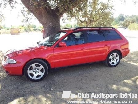

RJR Publicado 29 de Abril del 2013 Autor Denunciar Publicado 29 de Abril del 2013 Sata, si que notaba que el ruido desaparecía al frenar. al igual que te paso a tí, he estado una temporada loco con el dichoso ruido, y además yo le localizaba más en la parte delantera. Por cierto, tu coche y el mio..exteriormente...primos hermanos (avant, mismo color y mismas llantas) Un saludo. Responder
sata Publicado 29 de Abril del 2013 Denunciar Publicado 29 de Abril del 2013 Sata, si que notaba que el ruido desaparecía al frenar. al igual que te paso a tí, he estado una temporada loco con el dichoso ruido, y además yo le localizaba más en la parte delantera. Por cierto, tu coche y el mio..exteriormente...primos hermanos (avant, mismo color y mismas llantas) Un saludo. Hasta que no pongas fotos,....no me lo creo,............ Saludos. Responder

RJR Publicado 30 de Abril del 2013 Autor Denunciar Publicado 30 de Abril del 2013 Sata, si que notaba que el ruido desaparecía al frenar. al igual que te paso a tí, he estado una temporada loco con el dichoso ruido, y además yo le localizaba más en la parte delantera. Por cierto, tu coche y el mio..exteriormente...primos hermanos (avant, mismo color y mismas llantas) Un saludo. Hasta que no pongas fotos,....no me lo creo,............ :harhar: Saludos. Hombre de poca fe!! :hammer2: http://www.audisport...1-presentacion/ Saludos. Responder
sata Publicado 30 de Abril del 2013 Denunciar Publicado 30 de Abril del 2013 Sata, si que notaba que el ruido desaparecía al frenar. al igual que te paso a tí, he estado una temporada loco con el dichoso ruido, y además yo le localizaba más en la parte delantera. Por cierto, tu coche y el mio..exteriormente...primos hermanos (avant, mismo color y mismas llantas) Un saludo. Hasta que no pongas fotos,....no me lo creo,............ :harhar: Saludos. Hombre de poca fe!! :hammer2: http://www.audisport...1-presentacion/ Saludos. No suelo pasar por prentaciones pero he leido la tuya. Je,je,....si que se parecen,si. Auqnue uno sea pre y el otro rest esteticamente se parecen mucho.Muy cuco,...el tuyo. Felicidades. Responder
luislucena Publicado 30 de Abril del 2013 Denunciar Publicado 30 de Abril del 2013 Sata, si que notaba que el ruido desaparecía al frenar. al igual que te paso a tí, he estado una temporada loco con el dichoso ruido, y además yo le localizaba más en la parte delantera. Por cierto, tu coche y el mio..exteriormente...primos hermanos (avant, mismo color y mismas llantas) Un saludo. Hasta que no pongas fotos,....no me lo creo,............ :harhar: Saludos. Hombre de poca fe!! :hammer2: http://www.audisport...1-presentacion/ Saludos. No suelo pasar por prentaciones pero he leido la tuya. Je,je,....si que se parecen,si. Auqnue uno sea pre y el otro rest esteticamente se parecen mucho.Muy cuco,...el tuyo. Felicidades. Ya sabes como quedan las barras. Responder
