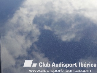

oliverdmx Publicado 29 de Abril del 2013 Denunciar Publicado 29 de Abril del 2013 Hola, ante de nada presentarme jeje, Me llamo Oliver y soy de San Sebastian. Bueno decir que tengo un b6 que mas que negro parecía gris jejeje. Este fin de semana me anime a pulirlo (después de lavar y descontaminar) con pulidora rotativa, menzerna S500 y pad amarillo de css y decir que tras 18 y mas de 4 y 5 pasadas por cada zona, se ha mejorado pero no he conseguido eliminar todas las rayitas. En realidad no se si he hecho bien el proceso, si igual necesitaba otro pulimento mas abrasivo, de otra marca o simplemente necesita insistir mas. Yo estuve probando y al final vi que cuanta mas pequeña era la zona mejor quedaba y la pulidora la use a 1800 RPM. Si alguien pudiera echar una mano agradecería, ya que me gustaría dejar perfecto el peque jejeje Una foto del maletero con las dichosas rayas, no se aprecia bien por que esta en el garaje, a la luz del dia se ven mas Responder

Santi_MaD Publicado 29 de Abril del 2013 Denunciar Publicado 29 de Abril del 2013 (editado) El tema es que parecen arañazos mas profundos que lo mas seguro es que haya que lijar para que salgan... de todas formas te recomiendo que te cerciores bien de que no echas mucho pulimento, eso hace que no rompa bien el pulimento y pierda poder de corte... el pulimento que has usado es el adecuado, el pad no lo se porque no lo he usado, yo la verdad es que uso pulimentos y pads de scholl concepts, y habiendolos comparado con menzerma, 3m, y dodo me quedo con scholl de cabeza, mucho mas faciles de trabajar, mas efectivos y mejor resultado con menos esfuerzo... la velocidad tambien depende del polish empleado, pero empieza en lo mas bajo, no se si tu pulidora empezara en 600 o en 1000... pero al minimo esparces el pulimento, no eches mucho, mas o menos como 4 garbanzos grandes repartidos y trabaja zonar pequeñas. el capo por ejemplo lo suelo hacer en 6 partes para que te hagas una idea, si la zona es muy extensa no vas a hacer nada... luego sube la velocidad hasya unos 1600rpm empieza a trabajar a un ritmo constante y despacio, presiona un poquito, pero poquito, y ve haciendo pasadas solapando la anterior de arriba hacia abajo y de lado a lado... una vez que veas que el pulimento se ha trabajado y comienza a transparentar sube un poco mas hasta un maximo de 2000 y da pasadas mas rapidas, asi es como trabajo yo... luego te recomendaria usar un pulimento finish para dejar un mejor resultado, lo trabajas casi igual solo que a una velocidad un pelin mas lenta y al final dale unas pasadas a velocidad minima. Y como te digo, eso tiene pinta de que vas a tener que lijar porque si con pulimento de corte y 4 pasadas no se han quitado malo... demasiadas pasadas. Editado 29 de Abril del 2013 por Santi_MaD Responder

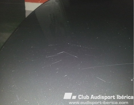

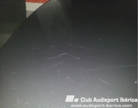

oliverdmx Publicado 30 de Abril del 2013 Autor Denunciar Publicado 30 de Abril del 2013 Whitesnake, claro que e limpiado el pad jejeje soy novato pero eso es un poco de sentido comun jeje. Tambien tengo el ff4000 y pad negro que compre a la vez que el otro pero como digo no estoy completamente satisfecho con el resultado y no he terminado con el, aunque en alguna zona e probado a pasarle el ff4000 para ver el resultado final y ver si se eliminaban del todo las rayitas. Parece que sale un poco el sol por aqui, aver si luego puedo sacar unas fotos del techo(aun sin empezar) y el resto las rayitas que digo que se ven a la luz del dia. Responder
whitesnake Publicado 30 de Abril del 2013 Denunciar Publicado 30 de Abril del 2013 Creo que te falta un paso, el ff4000 con pad Negro no tiene capacidad ninguna de corrección. Cuando usaba Menzerna me gustaba el 203, sacaba bastante con un acabado majo con un pad medio. A veces sacas marcas con menos abrasion que con más, debido al tamaño de abrasivos, etc... no se si me explico bien. Responder

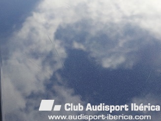

oliverdmx Publicado 1 de Mayo del 2013 Autor Denunciar Publicado 1 de Mayo del 2013 lo prometido es deuda jejej ay van esas fotos de las dichosas rayitas, ay se ven que son superficiales. y esta del coche entero, ya veis que da bastante el pego aunque no lo suficiente para mi gusto jeje. Gracias por las aportaciones, creo que voy a comprar el pulimento y pad que me a recomendado Santi y a probar suerte, lija ya tengo para las rayas mas profundas incluso tengo pintura original que estuve quitando unos cascotes que tenia el capo, asi que creo que tengo para entretenerme un rato con el nene jejejej. (espero que no provoque un divorcio el nene) Responder
