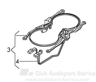

Jormi Dj Publicado 30 de Abril del 2013 Denunciar Publicado 30 de Abril del 2013 (editado) Estaba pensando en iluminar lo del posavasos de nuestro a4, en los q3 llevan esto, y queda genial. Si os fijais en lo blanco es un led. Un amigo tiene un q3 y le da otro toque. admeas todas las botoneras o la mayoria, como la ruleta de entrada de aire son led blanco, creo para mi gusto mas bonito que el rojo, seria bueno poder cambiarselas a nuestro b8. En principio nos centraremos en el posavasos: Como podemos comprobar esta iluminado. Donde tapa el cenicero, hay otra "tira blanca". Para poder conectarlo, yo creo que bastaria con enchufarlo al led del mechero. Las referencias que nos da nuestro compañero GuillerB8 en otro post son estas: 8U0 947 356 A - Precio 5€ , lo que viene a ser el palstico de led 8U1 947 157 - Precio 12,5€ el led en si. EL precio anda sobre unos 5€, segun he visto A ver si alguien mas puede comprobarlo. Editado 30 de Abril del 2013 por Jormi Dj Responder

Jormi Dj Publicado 30 de Abril del 2013 Autor Denunciar Publicado 30 de Abril del 2013 Añado las piezas que serian, irian dentro: Responder

GuillerB8 Publicado 30 de Abril del 2013 Denunciar Publicado 30 de Abril del 2013 Añadir que las referencias son del famoso ETKA ONLINE de las cuales yo me fío más bien poco... pero quizás como orientación... Lo que no se es que la pieza del esquema que ha puesto Jormi Dj en el primer post parece que va encastrada en algún huequecillo en los posavasos, no se si tendremos que cambiar la pieza entera... Responder

Jormi Dj Publicado 30 de Abril del 2013 Autor Denunciar Publicado 30 de Abril del 2013 Muy chulo... pero yo por mi parte en vez de iluminarlo lo que quiero es hacerlo desaparecer jejeje. Un saludo y suerte paisano. tan malo lo veis?? jeje a mi me viene genial pa meter cosas Añadir que las referencias son del famoso ETKA ONLINE de las cuales yo me fío más bien poco... pero quizás como orientación... Lo que no se es que la pieza del esquema que ha puesto Jormi Dj en el primer post parece que va encastrada en algún huequecillo en los posavasos, no se si tendremos que cambiar la pieza entera... las comprobe en el etka original y si deben ser esas. Ese posabrazos tiene la misma medida que el nuestro,se podría montar en nuestro coche genial un dato mas a conocer. vamos avanzando Responder
GuillerB8 Publicado 1 de Mayo del 2013 Denunciar Publicado 1 de Mayo del 2013 (editado) Ese posabrazos tiene la misma medida que el nuestro,se podría montar en nuestro coche Te refieres a las medidas de las 2 circunferencias? Pero no llevamos el hueco para encastrarlo Pieso que habría que desmontar la consola central y abrir el hueco (se puede hacer con una DREMEL o similar con disco de corte) de la medida que fuera para "ingertar" LEDS t demás cableados y luego enganchar al mechero trasero que pilla más fácil Además, veo que las "patillas" que van por fuera de loas circunferecnais de LED llevan en los extremos cono unos agujerillos como para unos tornillos de sujección? Y oootra cosa más, como ha dicho JORMI DJ cito: "admeas todas las botoneras o la mayoria, como la ruleta de entrada de aire son led blanco, creo para mi gusto mas bonito que el rojo, seria bueno poder cambiarselas a nuestro b8." ¿Creeis que realmente quedará bien con toda la iluminación roja de las botoneras y esto blanco? Si fuera rojo igual seria la leche, o cambiamos a todo blanco (ooooobra terriiible? Editado 1 de Mayo del 2013 por GuillerB8 Responder
