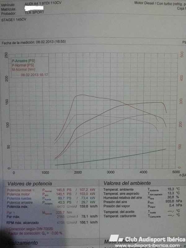

YONAN Publicado 3 de Mayo del 2013 Denunciar Publicado 3 de Mayo del 2013 Bueno dejando el tema de cual es mejor o peor, solo puedo hablar de mi experiencia. Todos sabemos de que Calio o mas conocido ahora por Davyrox es el mejor en su campo, aunque por lo que tengo entendido Victor, Jesus de bandidos, BC autotech y demás empezaron juntos hasta que cada uno tiró por su lado.Yo por mi parte en TLR me mirarón el coche de arriba abajo, pues imaginate que me hacen la repro y tengo mal el caudalimetro, por decir un ejemplo, y para eso esta el banco de pruebas, para ver por donde va tu coche y saber hasta donde se puede meter mano.Partimos de que ya habran hecho tropecientas repros y tendran una base de datos, UNA BASE POR DONDE MOVERSE y dependiendo del estado del coche ajustarla a tus necesidades como fué mi caso. En un primer momento me acuerdo de que me dijerón que dependiendo de como estuviera el coche podrían ponerme el coche con 135cv pero..... sorpresa, un coche bien cuidado con sus mantenimientos al día y.....145,8cv.Seguro que te la tuya te la haran personalizada una vez te hayan cogido varios logs, pero desde mi punto de vista lo suyo sería meterle las lanzadas, la primera para ver como esta tu coche, con las mods que le has hecho, desajustes y cv reales en ese momento y la segunda para ver como se te ha quedado, aunque tambien haciendo logs te puedes ir haciendo una idea. En mi segunda lanzada recuerdo que el coche ni arrancaba, tuvierón que meter mano de nuevo a el ECU, ajustarón y luego del tirónYo en su momento barajé la posibilidad de Bandidos, hablan muy bien de ellos en los TDI, pero me tiró para atrás el no tener taller físico ni banco de pruebas.Cada uno es libre de pensar lo que quiera, hacerlo donde quiera y PAGAR LO QUE PUEDA.Suerte con la tuya. Responder
