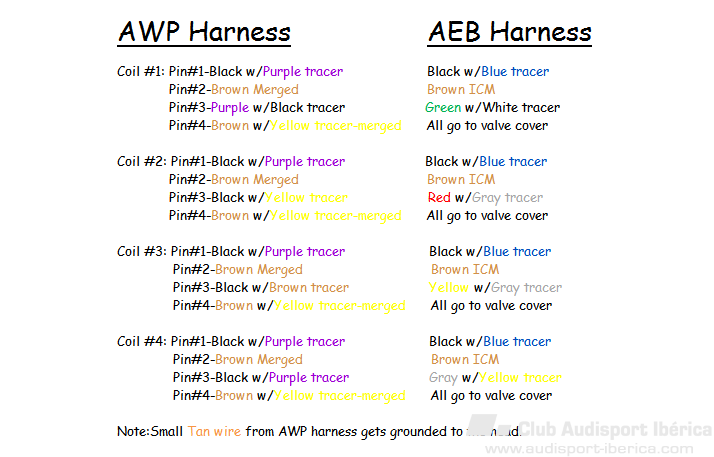

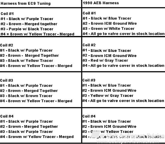

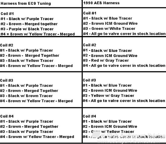

DAMOKLES Publicado 8 de Septiembre del 2014 Denunciar Publicado 8 de Septiembre del 2014 (editado) Eso es , ese es el esquema bueno , ese junto con el que puse en la pagina 2 es todo lo que se necesita , yo deducco que comprando ese arnes tienes que conectar el cable que viene desde el arnes de ecs al cable que se encuentra en el aeb . Yo quiero pensar que hay varios cables duplicados por que meter dos cables incluso 4 a un mismo cable me parece un poco chapuzas . Me imagino que el arnes original del aeb lleva 4 negros azules 4 marrones de masa del icm 1 verde blanco de la bobina 1 1 rojo gris de la bobina 2 1 amarillo gris de la bobina 3 1 gris amarillo de la bobina 4 mas amarillos marrones que van a las masas de la tapa de balancines como indica el propio diagrama . Y cada uno de esos viene puesto a que cable hay que poner del propio ramal que vende ecs . Yo... como te comente prefiero la de quita y pon por el tema de soldaduras que soy manco en eso y por la comodidad de tener dos sistemas de encendido si se tercian tontos en la itv , pero ese diagrama es bastante completo Editado 8 de Septiembre del 2014 por DAMOKLES Responder
A4B51.8T Publicado 8 de Septiembre del 2014 Autor Denunciar Publicado 8 de Septiembre del 2014 (editado) Realmente no tienen por que enterarse de que llevas instalado otro sistema de bobinas ya que va tapado con la tapa plástica y desde fuera no se ve nada, ni siquiera lo del ICM que va tapado también. El esquema de la pagina 2 lo he estado buscando y parece que han tirado a bajo esa web por que me sale error al intentar buscarla... A mi por lo que mas me interesa aparte del beneficio para el motor, es por que sustituyes cierto cableado muy importante que también te sanas de que un cablecito de los viejos este chuscado y dea mala señal y te provoque retrasos entre otros fallos, he visto peña cambiar motores de sus coches por un simple cable pelado del roce contra la tapa de válvulas... Y alargar una instalación tampoco lo veo muy halla... Ya quedan aquí juntos los esquemas de instalación. Edito: Te refieres a estos 2 esquemas no? Editado 8 de Septiembre del 2014 por A4B51.8T Responder

A4B51.8T Publicado 10 de Septiembre del 2014 Autor Denunciar Publicado 10 de Septiembre del 2014 (editado) Traigo nuevas, he conseguido una instalación vieja... Y es exactamente igual a la de los yankis, vamos no cambia nada de nada. Los 5 cables de la ficha grande del ICM que van para cada bobina correspondiente + masa. Y los 4 cables azul y negro que van también para cada bobina correspondiente. Luego faltaría la masa del arnés nuevo que va a la masa del ICM, las demás masas del arnés irían directamente a la tapa de balancines para reforzarla. En principio creo que todo esta claro, a menos que en la nueva unidad traiga los cables o alguno de distinto color que me da que no. Un amigo se encarga de las soldaduras y el trabajo estaría echo, solo falta en las nuevas bobinas diagnosticar si cables azul y negro o los correspondientes del ICM para conectarlo al pin correspondiente de la bobina. Uno de los yankis explicaba el orden de cada cable de la bobina, tengo que repasarlo para tenerlo claro. Editado 10 de Septiembre del 2014 por A4B51.8T Responder
