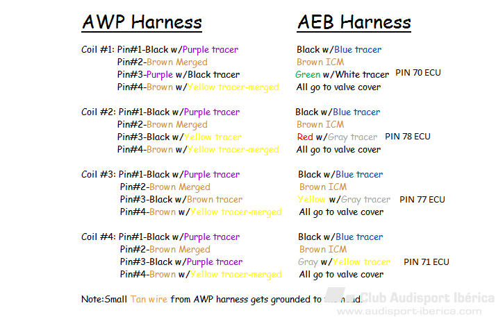

DAMOKLES Publicado 3 de Febrero del 2015 Denunciar Compartir Publicado 3 de Febrero del 2015 Bueno visto que la conversión a bobinas que quería hacer yo se va de madre a unos 350 euros puesto en casa desde EEUU sin incluir aduanas , voy hacerme con los dos cableados de motor del aeb y el awp y hacer de los dos un solo ramal para sustituirlo por el mio y dejarlo intacto el que lleva el coche y manipular fuera el modificado para bobinas tfsi . Ya tenemos el tema bastante mascadito pero si que es cierto que por ejemplo los pines gris amarillo y amarillo gris de las bobinas 3 y 4 pueden llevar a equivocación según como se miren por lo que mirando y leyendo me he encontrado con los pines a los que van concretamente y voy a dejar una imagen con la localización de estos para que solo aya que seguir el pin hasta la bobina cortar y soldar . Espero que sea de ayuda y espero en breves poder encontrar ambos ramales para llevarlo yo mismo a la practica . Un saludete chavales y aquí os dejo la imagen modificada pd: Si te molesta que te ponga esto aquí aeb1.8t azmelo saber y yo mismo pediré que eliminen el post , pero el motivo por el que lo pongo aquí es por que gran parte de la info la subimos aquí . Responder Enlace al comentario Compartir en otros sitios web More sharing options...

DAMOKLES Publicado 3 de Febrero del 2015 Denunciar Compartir Publicado 3 de Febrero del 2015 Me niego a pagar la fortuna que piden por un par de clavijas que usan Masa chasis Masa ecu 12v Y control de disparo , osease me niego rotundamente . Se suben a la parra con todo el kit con el envio y con todo , y en awesomeparts no le tienen el kit tienen el ramal Hay bricos de gente que ha hecho este mismo brico gastándose un par de euros en clavijas y cable y me da coraje una vez meditado invertir dinero en el kit teniendo cosas mas chachis que comprarle a mi coche Responder Enlace al comentario Compartir en otros sitios web More sharing options...
cazurro_GSi Publicado 4 de Febrero del 2015 Denunciar Compartir Publicado 4 de Febrero del 2015 (editado) Me niego a pagar la fortuna que piden por un par de clavijas que usan Masa chasis Masa ecu 12v Y control de disparo , osease me niego rotundamente . Se suben a la parra con todo el kit con el envio y con todo , y en awesomeparts no le tienen el kit tienen el ramal Hay bricos de gente que ha hecho este mismo brico gastándose un par de euros en clavijas y cable y me da coraje una vez meditado invertir dinero en el kit teniendo cosas mas chachis que comprarle a mi coche siendo asi de barato espero toda la informacion jajaja. La verdad esque no profundizado mucho en el tema por que tengo miles de cosas que hacerle antes al B5 pero siendo asi como dices paso de pagar un pastizal, con las placas para que queden bien las bobinas y poco mas seria suficiente. Que tenemos que mirar el bolsillo Editado 4 de Febrero del 2015 por cazurro_GSi Responder Enlace al comentario Compartir en otros sitios web More sharing options...
DAMOKLES Publicado 5 de Febrero del 2015 Denunciar Compartir Publicado 5 de Febrero del 2015 (editado) Seria la leche y de gran ayuda que alguien pudiera postear el pin out de la ecu para contrastar los datos ya que me gustaría seguir la pista de el resto de cables hasta ecu y poder hacer un desglose de pin a pin por color , asi sabríamos que cable a que pin va sin ningún tipo de perdida . He visto algunos pin out que aparece el esquema de colores , que controlan y a que pin van conectados , algo asi seria lo ideal para hacer el pin a pin de la conversión y que todos lo tengamos mas claro . Yo por la parte que me toca seguire mirando los pin out a ver si doy con uno completo Edito: Se me olvido comentar que existe otro brico cojonudo de conversión de narrow band a wideband oem que evidentemente es infinitamente mejor circular con una sonda lambda banda ancha que una de banda estrecha Editado 5 de Febrero del 2015 por DAMOKLES Responder Enlace al comentario Compartir en otros sitios web More sharing options...
