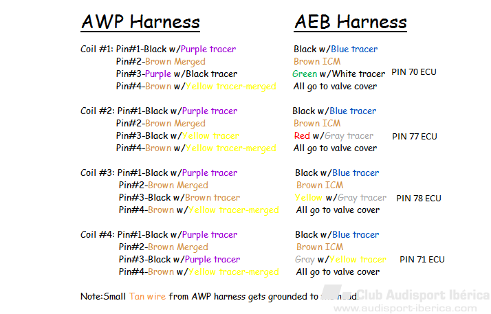

DAMOKLES Publicado 6 de Febrero del 2015 Denunciar Compartir Publicado 6 de Febrero del 2015 Bueno ayer colocando el pinout en el diagrama que muchos de nosotros tenemos cometi un fallo , se me iria la pinza y puse el pin 77 donde el 78 y a la inversa por lo que al darme cuenta lo he corregido para que el dia de mañana si alguien lo lee que no se lleve a error . Dejo la imagen correcta y ya modificada Responder Enlace al comentario Compartir en otros sitios web More sharing options...
