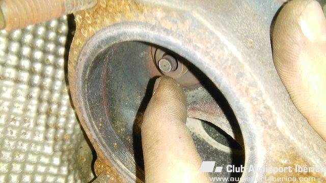

A4B51.8T Publicado 6 de Septiembre del 2015 Autor Denunciar Publicado 6 de Septiembre del 2015 (editado) El AEB del amigo en un principio parece ya estar soplando como debe, empezamos por el filtro de gasolina ya que tenia montado el original del 96, una vez fuera intentabas soplar por un extremo y lo que expulsaba no era gasolina, era un liquido negro y espeso, como si fuera crudo. Mejoro en suavidad y tacto al pedal al inciar la marcha, pero el soplado la misma historia. Seguimos en busca de por que no sopla, y el compi me dice que el sonido a cascabel ya lo habia encontrado, y era el flexo del escape que estaba a punto de romper, lo mire y mama como estaba, aun se lo rompi solo con menearlo un poco, se fue a un sitio de escapes y se lo arreglaron. Mejoro pero seguia en las mismas, habia subido una decima pero ni por asomo la que tendria que ser. La sorpresa fue que despues de arreglar el flexo, el sonido a cascabel seguia sonando jaja, y cuando le paso lo de los gases en la ITV, fue a desmontar mi cata deportivo ayer, y me mando una foto. Ya habia aparecido el problema de por que el turbo no soplaba, que mejor dicho la presion escapaba... El remache de la trampilla desintegrado por los excesos de temp a los que lo sometio. http://fotos.subefotos.com/8cf0b11e3fcdf9354c526fa5b6dc3d2do.jpg Ahora ya parece cargar como debe, segun dice el, a ver en cuando pueda le hare unos logs. Edito: Algun moderador, ponga la foto en primera plana. Gracias. Editado 6 de Septiembre del 2015 por A4B51.8T Responder
DAMOKLES Publicado 6 de Septiembre del 2015 Denunciar Publicado 6 de Septiembre del 2015 Me tomo la libertad de colocartela Responder
