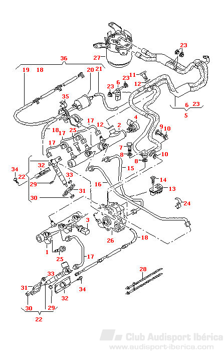

a34323 Publicado 31 de Mayo del 2013 Denunciar Compartir Publicado 31 de Mayo del 2013 No te lo habrán dado mal? Que no me suena ese por todo el circuito! Sólo ese que te señalo. Responder Enlace al comentario Compartir en otros sitios web More sharing options...
a34323 Publicado 31 de Mayo del 2013 Denunciar Compartir Publicado 31 de Mayo del 2013 Te paso imagen del etka: Responder Enlace al comentario Compartir en otros sitios web More sharing options...
panadero_es Publicado 31 de Mayo del 2013 Denunciar Compartir Publicado 31 de Mayo del 2013 Yo cuando vi la foto lo primero que pense fue en el que has puesto Emilio, pero la parte de abajo no es igual. Pero vamos, esos tubos son para meterles unos manguitos.... Y si se han equivocado y lo han dado de otro coche?? Aivan, pon la referencia de la bolsa como dice Ucri77, si no hay ninguna en la misma pieza tiene que tenerla. Responder Enlace al comentario Compartir en otros sitios web More sharing options...
jafv Publicado 31 de Mayo del 2013 Denunciar Compartir Publicado 31 de Mayo del 2013 Bueno, a eso de la foto en el ETKA lo llaman transmisor de temperatura, pero realmente no es un sensor, ya que no tiene cables. Yo no he visto todavía un sensor de temperatura del gasoil en nuestros A6 en el rato que llevo en el foro. Pero si es cierto que en el filtro de gasoil tenemos una valvula que tiene en cuenta la temperatura para retornar gasoil o dejarla en el filtro. En mi caso concreto la valvula coincide con la foto de A34323 y no con la tuya, tiene los bordes superiores rectos y no redondeados como la de la foto. Responder Enlace al comentario Compartir en otros sitios web More sharing options...

a34323 Publicado 1 de Junio del 2013 Denunciar Compartir Publicado 1 de Junio del 2013 (editado) El del taller es bobo...La pieza que te han dado no es de tu coche. Es de un A8. Es que no han atinado ni en el tipo de motor. Es la 6: Editado 1 de Junio del 2013 por a34323 Responder Enlace al comentario Compartir en otros sitios web More sharing options...
