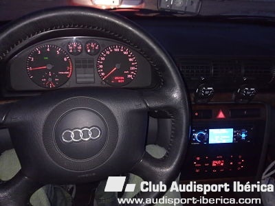

loveman Publicado 2 de Mayo del 2013 Denunciar Publicado 2 de Mayo del 2013 buenas . quiero cambiar el cuadro q tengo por otro FIS q muestre la puertas abiertas el consumo actual y demas cosas . mi coche es un b5 restyling del mayo del 99 . lo curioso del mio es no lleva FIS de fabrica . adjunte una foto con el cuadro q tengo aora mismo . si es posible quiero un cuadro con reloj digital si no seria mucho lio de cableado . q cuadro me valen y q maneta . con numero de referencia por fa . vi lo q hizo carlos a4 con su coche y me quede halucinando y mikaela tb me comento algo sobre el tema pero quisiera saver mas antes de comprar nada .Gracias de antemano Responder

zeimon Publicado 6 de Mayo del 2013 Denunciar Publicado 6 de Mayo del 2013 Tienes que hacerte con un cuadro que tenga referencia 8d0 920 xxx (todos con esta ref. tienen reloj digital), y con una maneta 4D0 953 503 B . Un enchufe gris y cables. Tienes por el foro mucha info respeto a este cambio Lo de las puertas, yo no lo tengo claro aun si necesitas solo cablear ó tambien te hace falta un relé. Lo demas son cables, y no es nada complicado. Incluso lo de las puertas, si solo es cablear, no es complicado. :thumbsup:Paste fericit !! (Feliz pascua) Mikel segun veo en la foto del cuadro este lleva el reloj analogico por lo que no es CAN BUS, lo mejor es poner un cuadro con fis NO CAN BUS del estilo 8D0 919 8xx Responder
