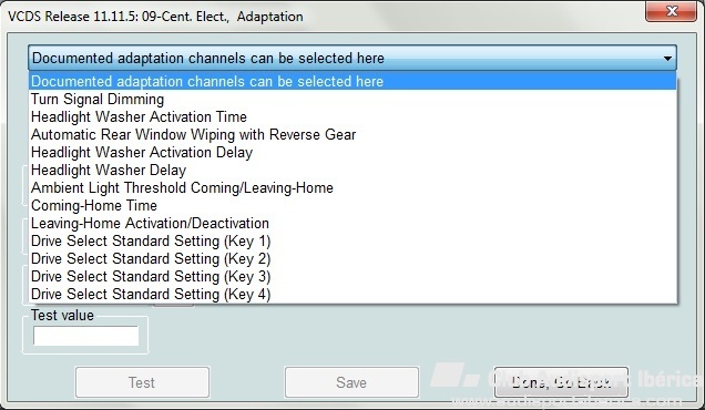

ALL70 Publicado 17 de Mayo del 2013 Denunciar Publicado 17 de Mayo del 2013 Si con 0 se ha activado, me temo que no nos va a servir, parece más como comentabas, algo que se tiene o no se tiene, pero con un número de intermitencias fijas. Buscando, buscando por el foro, encontré esto en el foro del TT, más claro agua, el nombre y las posibilidades que ofrece: Pero en nuestro coche no viene esa opción: Y si miras el canal 31, da error. Por si acaso no estaba en la lista de arriba, me busqué todos los canales que tuvieran un 3 almacenado, pero solo hay dos y ninguno admitía un 5. A mi no se me ocurre nada más, pero si alguien tiene alguna idea, que la comente. Responder
