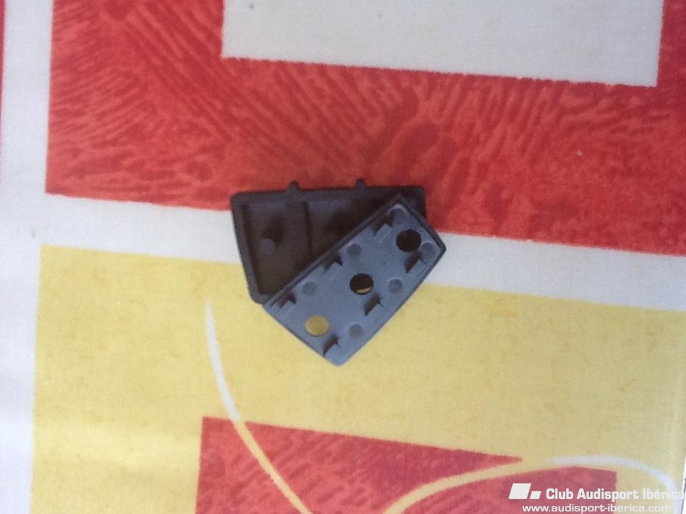

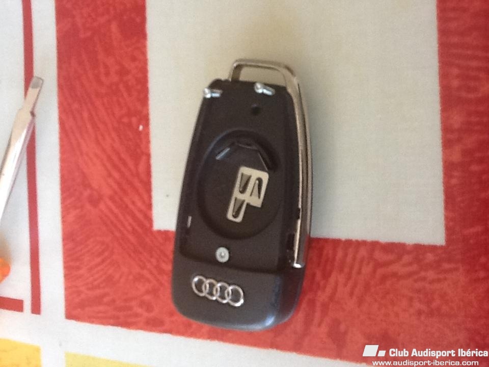

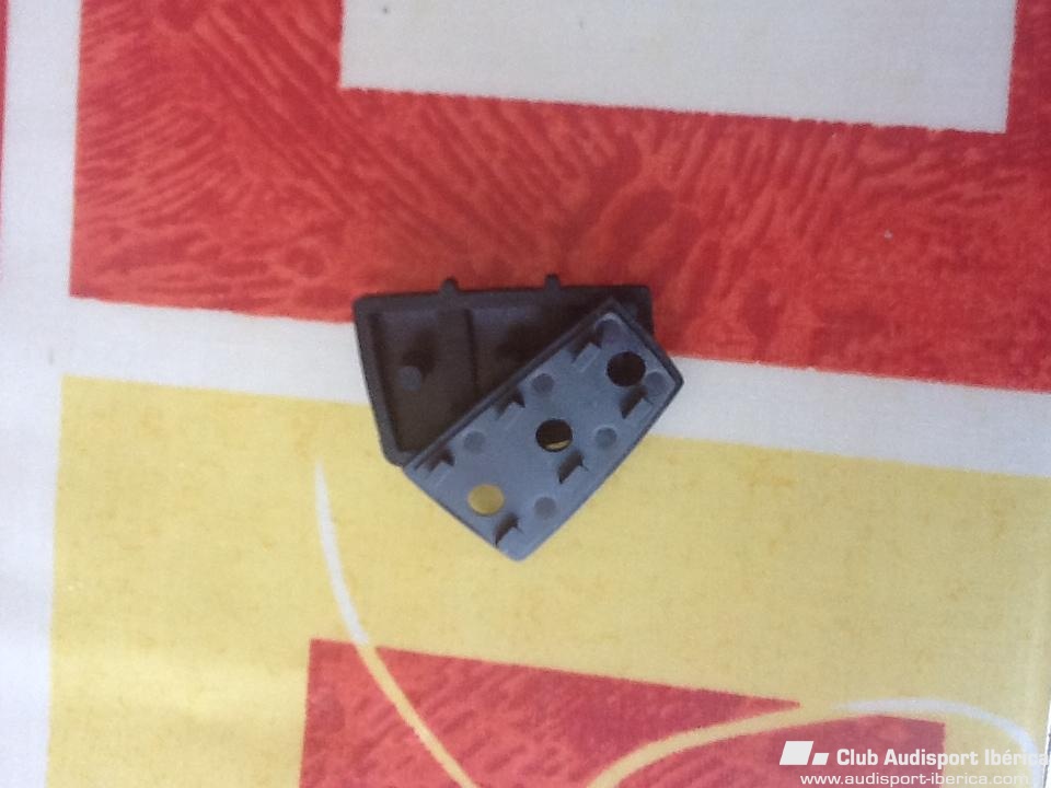

Elenafael Publicado 4 de Mayo del 2013 Denunciar Publicado 4 de Mayo del 2013 Buscando por ahí no he encontrado (soy un poco torpe, lo reconozco) ningún brico de como desmontar la llave de nuestros coches. Como tenía que cambiar le la botonera he aprovechado y he sacado unas fotillos, para los que quieran verlas. Empezamos el brico. Lo primero desmontar la tapa trasera. Con un destonillador plano se apalanca en el extremo inferior y sale la tapa donde va alojada la pila, con mucha facilidad. Responder

picatchu Publicado 9 de Julio del 2013 Denunciar Publicado 9 de Julio del 2013 Mui buenas, gracias por compartirlo pero te digo k és mucho mas fácil cambiar la botonera Con solo hacer palanca con algun destornillador fino ( ó la punta de un cuchillo ) y lo sacas sin problemas al ser de cautchu y maleable le ponea el nuevo y para encajarloen su sítio lê passas con un dedo por los bordes un poco y listo no hace falta desmontar nada Espero haberme explicado minimamente, pero vamos és de lo mas sensillo Salu2 Responder
