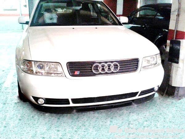

Athabasco Publicado 5 de Mayo del 2013 Denunciar Compartir Publicado 5 de Mayo del 2013 Muy guapo, si señor! :clap1: Aqui el mio, la foto no se acaba de ver bien por que la hice para los faros Pero que dices?? Como que no se ve bien? Claro, si es que vas al Corte Ingles y tiras las bolsas por todas partes, tapando lo importante... Jeje, vaya con el photosopman de Mikel, tas aburrido? Tuve que retocar la foto de luz por que estaba muy oscura y apenas se veia el espadin. Yo le hice las fotos para hacer el brico pero no recuerdo si al final lo hice,supongo que si, lo que está claro que hay dos cosillas que habria que hacer que yo no hice, lo primero es mirar de ponerlo con el paraca fuera del coche para poder moldearlo de alguna manera y lo otro no recortar tanto las puntas del final que es lo que mas cuesta de llevar al sitio, una pistola de aire caliente ayuda, yo es que tenia que pasar la itv y tuve miedo de que me dijeran algo por terminar en puncha. Creo recordar que a mi me costó alrededor de 30 €. y como dice zeimon suelen tener ya que se pone en bastante marcas y modelos de coche. S2 Athabasco desde el put* móvil Responder Enlace al comentario Compartir en otros sitios web More sharing options...
PERAILES Publicado 5 de Mayo del 2013 Autor Denunciar Compartir Publicado 5 de Mayo del 2013 Yo creo que pagué máx 30€. Y si, normalmente ya saben en seat lo que es y sirve para varias marcas. Yo lo llevaba también en mi Alfa. Responder Enlace al comentario Compartir en otros sitios web More sharing options...
luislucena Publicado 5 de Mayo del 2013 Denunciar Compartir Publicado 5 de Mayo del 2013 Pues si que queda bien, hay brico de ello no, cuanto sale, de que modelo, me interesa si vale 4 duros, por 20 pesetas me ánimo. Con el iva y todo me costó algo menos de 40 euros en la seat. Hay brico sobre ello y la referencia esta por algun lado, pero vamos si vas al de la seat y le dices que quieres el espadin del leon cupra 1M te entendera seguro, los venden como churros Gracias, alguien lo lleva pintado del color del coche, digamos que en oscuro no se aprecia, pero nosotros los blanquitos le puede quedar bien no?, daría más anchura al faldón lo digo para los más tiesos como yo que no podemos poner el de s4. Responder Enlace al comentario Compartir en otros sitios web More sharing options...
VIX Publicado 6 de Mayo del 2013 Denunciar Compartir Publicado 6 de Mayo del 2013 Muy guapo Perailes, la verdad es que con los antinieblas y el espadin queda muy guapo!!! Yo de momento lo montaré sin espadin, pero ya veremos, que le dije al planchista que no tenia prisa y que preferia que lo hiciera poco a poco y con mimo y se lo ha tomado al pié de la letra. Incluso me pasé el viernes a cotillear y vi que se ha dedicado a emasillar todas las rascaditas de los pasos de rueda, además de desmontar el paracas y los retrovisores, cosa que me dijo que inicialmente lo haria montado... Vamos que se está pegando un buen curro, si me cobra lo que me dijo o un poco más la verdad es que será casi un regalo... Responder Enlace al comentario Compartir en otros sitios web More sharing options...
zeimon Publicado 6 de Mayo del 2013 Denunciar Compartir Publicado 6 de Mayo del 2013 Pues si que queda bien, hay brico de ello no, cuanto sale, de que modelo, me interesa si vale 4 duros, por 20 pesetas me ánimo. Con el iva y todo me costó algo menos de 40 euros en la seat. Hay brico sobre ello y la referencia esta por algun lado, pero vamos si vas al de la seat y le dices que quieres el espadin del leon cupra 1M te entendera seguro, los venden como churros Gracias, alguien lo lleva pintado del color del coche, digamos que en oscuro no se aprecia, pero nosotros los blanquitos le puede quedar bien no?, daría más anchura al faldón lo digo para los más tiesos como yo que no podemos poner el de s4. Yo la verdad que no lo he visto pintado y tampoco lo pintaria. La textura del espadin es parecida a la del spoiler, es decir, es rugosa y mate. Para pintar y que no quede con ese aspecto rugoso habria que lijar muy bien y dar pintura y laca despues, y encima es la parte mas expuesta a roces, yo ya lo he estrenado y eso que tengo mucho cuidado. Si es blanco al rozarse aparecería el negro debajo Responder Enlace al comentario Compartir en otros sitios web More sharing options...

luislucena Publicado 6 de Mayo del 2013 Denunciar Compartir Publicado 6 de Mayo del 2013 Pues si que queda bien, hay brico de ello no, cuanto sale, de que modelo, me interesa si vale 4 duros, por 20 pesetas me ánimo. Con el iva y todo me costó algo menos de 40 euros en la seat. Hay brico sobre ello y la referencia esta por algun lado, pero vamos si vas al de la seat y le dices que quieres el espadin del leon cupra 1M te entendera seguro, los venden como churros Gracias, alguien lo lleva pintado del color del coche, digamos que en oscuro no se aprecia, pero nosotros los blanquitos le puede quedar bien no?, daría más anchura al faldón lo digo para los más tiesos como yo que no podemos poner el de s4. Yo la verdad que no lo he visto pintado y tampoco lo pintaria. La textura del espadin es parecida a la del spoiler, es decir, es rugosa y mate. Para pintar y que no quede con ese aspecto rugoso habria que lijar muy bien y dar pintura y laca despues, y encima es la parte mas expuesta a roces, yo ya lo he estrenado y eso que tengo mucho cuidado. Si es blanco al rozarse aparecería el negro debajo Llevas razón por los roces, yo lo decía por darle anchura al faldón darle otro aire. S2 Responder Enlace al comentario Compartir en otros sitios web More sharing options...
PERAILES Publicado 7 de Mayo del 2013 Autor Denunciar Compartir Publicado 7 de Mayo del 2013 Yo estuve estudiando de pintarlo, quizás no entero, o la parte central o las dos laterales que sobresalen, pero entre que has de lijar para alisar y que me veo en cuatro días repasando pintura al final se queda ASÍ. Responder Enlace al comentario Compartir en otros sitios web More sharing options...
