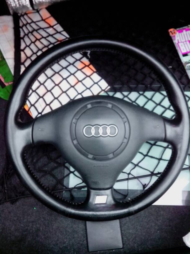

Gozzu Publicado 5 de Mayo del 2013 Autor Denunciar Publicado 5 de Mayo del 2013 Necesitaba una foto dela zona donde van los mandos de las luces, por que compre un volante de a3 y no se si me valdrá Saludos Enviado desde mi S720e usando Tapatalk 2 Responder
Athabasco Publicado 5 de Mayo del 2013 Denunciar Publicado 5 de Mayo del 2013 Casi mejor que pongas una foto del volante y rapidamente te decimos si va o no, de hecho ir te irá pero puede ser mas complicado de poner uno u otro dependiendo del año. S2 Responder

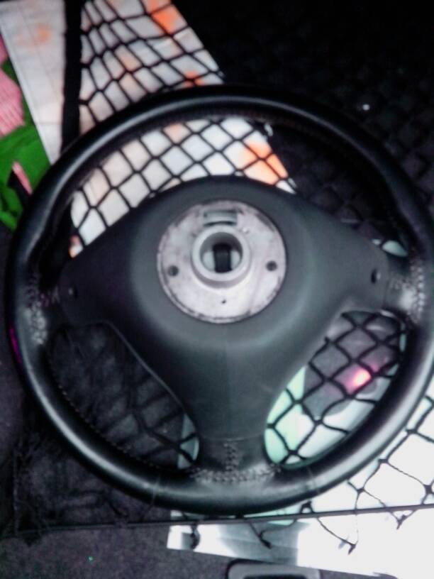

Gozzu Publicado 6 de Mayo del 2013 Autor Denunciar Publicado 6 de Mayo del 2013 Era de un a3, lo de la caña está solucionado con el adaptador, pero el problema ahora es la parte de atras del volante, que en mi a4 es cuadrado y en este redonda Enviado desde mi S720e usando Tapatalk 2 Responder
zeimon Publicado 6 de Mayo del 2013 Denunciar Publicado 6 de Mayo del 2013 Era de un a3, lo de la caña está solucionado con el adaptador, pero el problema ahora es la parte de atras del volante, que en mi a4 es cuadrado y en este redonda Enviado desde mi S720e usando Tapatalk 2 Tienes que hacer el brico que hizo Carmen http://www.audisport-iberica.com/foro/index.php?/topic/306660-mega-brico-volante-moderno/page__hl__mega Responder

Athabasco Publicado 6 de Mayo del 2013 Denunciar Publicado 6 de Mayo del 2013 Pues que raro es ese volante, el airbag se ve gordote como en los pre de los primeros, es donde me fijo para ver la diferencia, pero claro el hueco con el estriado es de caña ancha. S2. Responder
zeimon Publicado 6 de Mayo del 2013 Denunciar Publicado 6 de Mayo del 2013 Pues que raro es ese volante, el airbag se ve gordote como en los pre de los primeros, es donde me fijo para ver la diferencia, pero claro el hueco con el estriado es de caña ancha. S2. La diferencia esta en el airbag es muy parecido a este Es el sport del pre (airbag con agujeros redondos) Volante del A3 sport ( en vez de redondos son rectanugares o cuadrados) Responder
