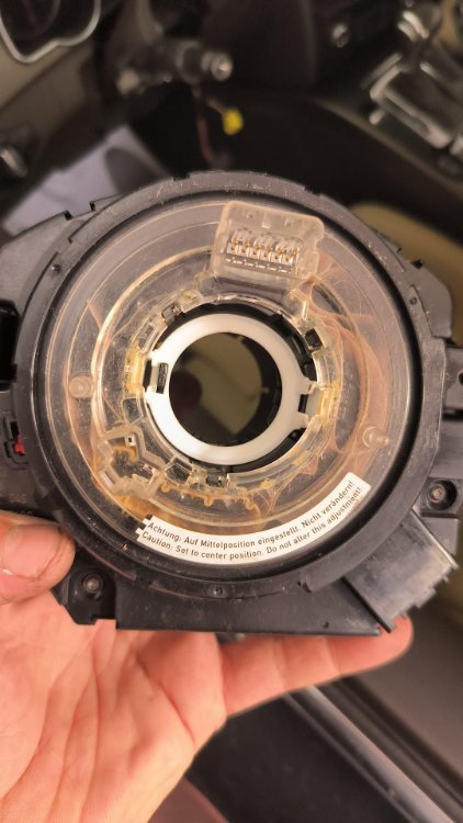

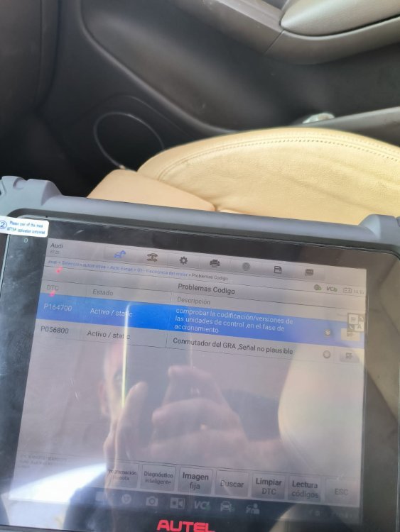

javi_pareja Publicado 23 de Junio del 2023 Denunciar Publicado 23 de Junio del 2023 Hola buenas tardes. Tengo un audi A5 cupé del 2012 y por aviso delfallo de airbag y porque crujía el volante al girarlo, le han cambiado en taller el anillo del volante (pongo foto). Aparte de la alarma de airbag, dejaron de funcionar los botones del volante (volumen radio, etc.) y las levas de cambio de marcha y la bocina, pero seguian funcionando las manetas posteriores (limpiaparabrisas, luces, intermitente, control de velocidad) Tras el cambio se ha quitado la alarma de airbag, funciona la bocina, pero siguen sin funcionar los botones del volante y las levas de cambio de marcha. En la máquina salen estos dos fallos: : P164700 comprobar la codificacion/versuiones de las unidades de control, en el fase de accionamiento P056800 conmutador del GRA, señal no plausible y no hay manera que se quiten A mi no me salen fallos en otro lado, ni se me quedan luces de calentadores encendidas. ¿hay alguna forma de resolverlo sin pasar por telecodificacion en audi? muchas gracias Responder
Tineo Publicado 23 de Junio del 2023 Denunciar Publicado 23 de Junio del 2023 Esta mal codificada la smls,no es necesario pasar por diagnosis audi, con vcds se puede hacer perfectamente Responder
javi_pareja Publicado 26 de Junio del 2023 Denunciar Publicado 26 de Junio del 2023 Muchas gracias por la respuesta ¿sabrías indicarme como puedo localizar o encontrar los parámetros correctos según mi versión de smls, etc? saludos Responder
Tineo Publicado 26 de Junio del 2023 Denunciar Publicado 26 de Junio del 2023 Por lo que intuyo, está sin codificar los opcionales de multifunción y GRA-tempomat (supongo que no tienes tempomat adaptativo sino el tradicional) Hay brico por el foro de la instalación de ambos opcionales Responder
