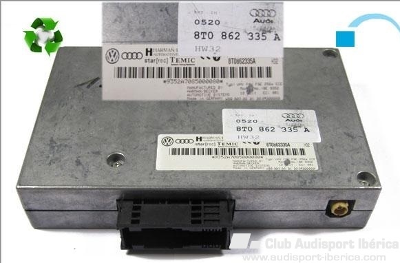

zZarZiLLoSs Publicado 8 de Mayo del 2013 Denunciar Publicado 8 de Mayo del 2013 (editado) Buenas comentaros que recientemente he adquirido este bluetooth original: AUDI INTERFACE BLUETOOTH CAN CONCERT SYMPH STEURGERÄT 8T0 862 335 A Me falta el cableado pero tengo un lio de un par de .... no se cual seria el correcto mi radio en una concert sin navegador. http://www.ebay.es/s...6.c0.m270.l1313 http://www.ebay.es/i...#ht_3075wt_1397 http://www.ebay.es/i...#ht_2869wt_1397 Haber si me podeis echar una mano para localizar el correcto cableado. Gracias. Editado 8 de Mayo del 2013 por zZarZiLLoSs Responder

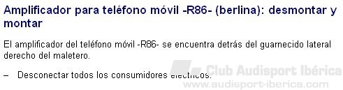

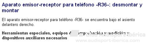

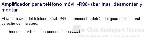

ALL70 Publicado 25 de Mayo del 2013 Denunciar Publicado 25 de Mayo del 2013 Hola zZarZiLLoSs, No se si esto te ayudará o te liará más, pero hasta donde he llegado con el ELSA me dice esto: y reconozco que no se cual de los dos es tu caso, pero si tú lo tienes más claro y quieres alguna otra información, me dices. Saludos! Responder

zZarZiLLoSs Publicado 26 de Mayo del 2013 Autor Denunciar Publicado 26 de Mayo del 2013 Hola zZarZiLLoSs, No se si esto te ayudará o te liará más, pero hasta donde he llegado con el ELSA me dice esto: y reconozco que no se cual de los dos es tu caso, pero si tú lo tienes más claro y quieres alguna otra información, me dices. Saludos! GRacias por la información ... es la primera, la ubicación original por lo visto viene debajo del asiento del copiloto. En mi caso tengo todo montado y los cables pasados, están momentáneamente detrás del Concert pero ahí no hay hueco para su ubicación, voy a intentar desmontar el guarnecido de la palanca de cambio, cenicero etc ... haber si ahí debajo entra, sino lo colocare detrás de la guantera. Responder
