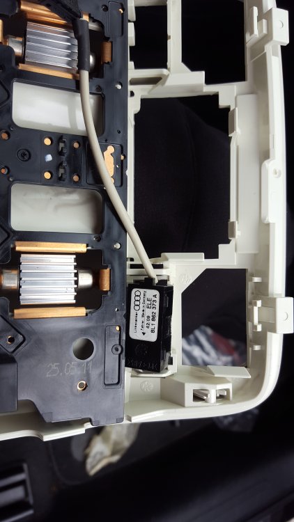

NaxoSJ Publicado 14 de Abril del 2018 Denunciar Publicado 14 de Abril del 2018 Tampoco soy capaz a encajar el micrófono en su sitio... Pongo foto con la referencia del mismo. Saludos Responder
