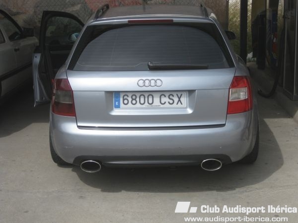

lisarde Publicado 8 de Mayo del 2013 Denunciar Publicado 8 de Mayo del 2013 Saludos. Me gustaria colocar estas salidas en mi avant b7 pero lógicamente en mi difusor no van a poder alojarse. Mi pregunta es si en el S4 si podrian montarse...gracias. Muy buenas, lo primero tendriamos que saber las medidas de la cola de escape... pero para que te hagas una idea yo he colocado unas colas de escape de 150 x 100mm y quedan asi en el difusor del S4 Por cierto, como ando perdido con los ET´S de audi. Cual de estas medidas me puede quedar mejor: -8.5X19 et45. -8.5x19 et36 ò 48. Para mi gusto cuanto mas cerca del paso de rueda mas bonito o sea que yo eligiria 8,5x19 et 36 Saludos Responder

lisarde Publicado 13 de Mayo del 2013 Denunciar Publicado 13 de Mayo del 2013 Muy buenas.... indicarte que aunque mi coche es un b6 el difusor que ves en la foto de un b7 que lo he acoplado a mi paragolpes... o sea que las fotos son de un difusor b7 con unas colas muy similares de las que tu me indicas por medidas... Y en cuanto a las llantas si son en 9,5 con un ET 36 te pueden quedar muy a ras de las aletas y depende de lo bajo que tengas el coche te podria rozar un poco aunque con una alineacion en condiciones te lo pueden dejar perfecto... Yo llevo et35 delante y et32 pero en 9 y ya te digo que los pasos de rueda sobre todo los traseros estan todo rozados y en las aletas delanteras en curvas cerradas de poca velocidad roza un poco pero nada peligroso claro... Saludos y espero haberte ayudado.... Ciao Responder
abril Publicado 13 de Mayo del 2013 Autor Denunciar Publicado 13 de Mayo del 2013 Muchas gradias denuevo. Al final voy a comprar otras colas de iepoweer que miden 155x96. He aumentado tú foto y puedo apreciar que aun tienes algo de margen así que creo que pueden quedar bien. En cuanto a las llantas ya tengo pedidas las RS6 antiguas en 8.5x19 ET33 las cuatro..saludos Responder
lisarde Publicado 14 de Mayo del 2013 Denunciar Publicado 14 de Mayo del 2013 De nada... en cuanto a las colas Iepower que tu comentas creo que son las que yo tengo colocadas en el coche que estan biselas hacia abajo y hacia los lados.... O sea que mi trasera es con un difusor b7 y con las colas que tu has pedido.... Y en cuanto a las llantas has hecho una buena elección... Saludos... Responder
abril Publicado 14 de Mayo del 2013 Autor Denunciar Publicado 14 de Mayo del 2013 De nada... en cuanto a las colas Iepower que tu comentas creo que son las que yo tengo colocadas en el coche que estan biselas hacia abajo y hacia los lados.... O sea que mi trasera es con un difusor b7 y con las colas que tu has pedido.... Y en cuanto a las llantas has hecho una buena elección... Saludos... Pues muchas gracias compañero. Como tú culo me mola un monton (espero que ésto no lo esten ojeando chicas) creo que en el mío puede quedar similar(aunque siempre diré que la trasera de un b6 avant es inmejorable), en cuanto a las llantas son un modelo ya antiguo pero me gusta su sencillez y creo que armoniza muy bien con el coche...saludos y gracias. Responder
