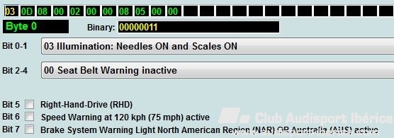

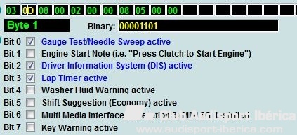

pagolo82 Publicado 24 de Julio del 2013 Denunciar Publicado 24 de Julio del 2013 Hola amigos, tengo un MY2013 sacado el 2 de julio el tdi de 150 cv, soy bastante nuevo en esto, ayer por fin pude configurar el cable y me he puesto a activar el test de agujas y estoy algo perdido, llego a la pantalla del "long coding" bien, pero no se como cambiar el byte 0 al byte 1 como decis, y me da miedo empezar a tocar algo vaya que lo fastidie, he intentado cambiar la numeracion de la primera fila, segun el manual de vwgolf pero no me sale byte1, me podeis ayudar en ese tema. Un saludo y muchas gracias Responder
ALL70 Publicado 24 de Julio del 2013 Denunciar Publicado 24 de Julio del 2013 Lo primero, que por tu respuesta no estoy seguro, debes darle al botón de "long coding" para que te aparezca la siguiente pantalla: Pero el primer byte que muestra es el 0. A ti te interesa el 2º, el byte 1 así que le das con el ratón a la siguiente casilla, y ya te mostrará lo siguiente: Y ahí ya, le das a la casilla del Bit 0, cambias al siguiente byte, y ya está grabado. No son cosas dificiles, pero hay que empezar para verlo un poco. Responder
