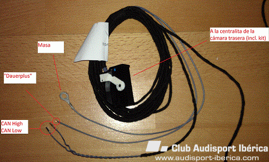

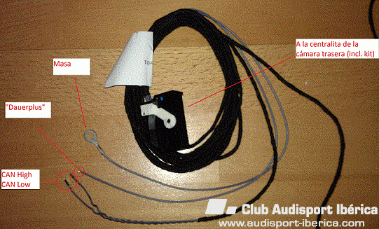

gatohidraulico Publicado 24 de Mayo del 2013 Autor Denunciar Publicado 24 de Mayo del 2013 Hola de nuevo, al final me he animado a comprar un kit (con piezas originales, pongol link por si a alguien le interesa): http://www.ebay.de/itm/350740077329 Tengo dudas con la instalación. Los cables que se han de pasar desde la centralita de la cámara (colocada en lateral derecho del maletero) hasta los conectores CAN (al lado de la guantera) tiene las siguientes conexiones (ver foto): - CAN High, - CAN Low, - Dauerplus y - Masa. El "Dauerplus" tengo entendido que se debe conectar a un punto donde siempre haya electricidad. He buscado por internet y he visto algún punto en los fusibles traseros (lateral del maletero) donde se podría colocar (borne 30), pero no se cómo hacerlo, ya que es un cable pelado sin más (ver foto). Alguien sabe explicarme un poco mejor que es esto y dónde y cómo se debe colocar? Un saludo. Responder
