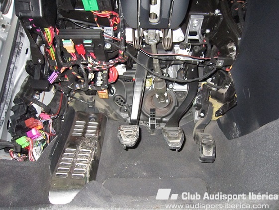

Peixet Publicado 9 de Mayo del 2013 Denunciar Publicado 9 de Mayo del 2013 Hola a todos, la semana pasada monté una cámara trasera junto a un interface multimedia, y ya que puedo conectar otra entrada de vídeo, quisiera montar una cámara delantera. El tema es que quisiera pasar el cable de vídeo y los dos de alimentación desde el paragolpes delantero al interior de habitáculo. He leído varias cosas en el foro pero no me acaba de quedar claro. Hay gente que lo hace a través de un pasamuros que hay detrás de la guantera y va a salir a lo que creo llaman caja de aguas. Otra solución era por algún hueco que hay sobre los pedales. Esta creo que me gusta más ya que los cables no quedarían tan expuestos al agua. Bueno pues eso, a ver si alguien me puede indicar con un poco de detalle cual es el mejor lugar. Un saludo Responder
Carlisu84 Publicado 9 de Mayo del 2013 Denunciar Publicado 9 de Mayo del 2013 Hola, Efectivamente para mi el mejor sitio son los tetones libres que se encuentran en el pase de rueda Izq. y salen encima de los pedales, para mi es el sitio mas rápido y cómodo para llevarlos. Pero te equivocas en una cosa, ahí es donde mas expuestos al agua van a quedar ya que estan en el pase de rueda. pero puedes protegerlos con una funda de corrugado pequeña como la que llevan los limpias o cinta aislante de tela. Yo para el xenon utilicé esta última. S2 Responder
Peixet Publicado 9 de Mayo del 2013 Autor Denunciar Publicado 9 de Mayo del 2013 Hola, Efectivamente para mi el mejor sitio son los tetones libres que se encuentran en el pase de rueda Izq. y salen encima de los pedales, para mi es el sitio mas rápido y cómodo para llevarlos. Pero te equivocas en una cosa, ahí es donde mas expuestos al agua van a quedar ya que estan en el pase de rueda. pero puedes protegerlos con una funda de corrugado pequeña como la que llevan los limpias o cinta aislante de tela. Yo para el xenon utilicé esta última. S2 Mirando desde dentro de coche, podrías indicarme por donde se pasarían los cables?? Responder
Peixet Publicado 9 de Mayo del 2013 Autor Denunciar Publicado 9 de Mayo del 2013 Entonces, dices que viene a salir por aquí. Sabrías decirme por dónde?? Responder

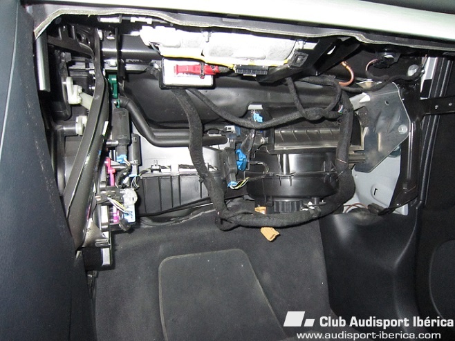

RoberAvant Publicado 9 de Mayo del 2013 Denunciar Publicado 9 de Mayo del 2013 Yo utilicé el pasa muros que hay detrás de la guantera, uno redondo que está al lado de los tubos del aire acondicionado que entran al habitáculo, creo que es el mejor sitio, metí cable de 35 mm para alimentar las etapas y sin problemas. Un saludo Responder

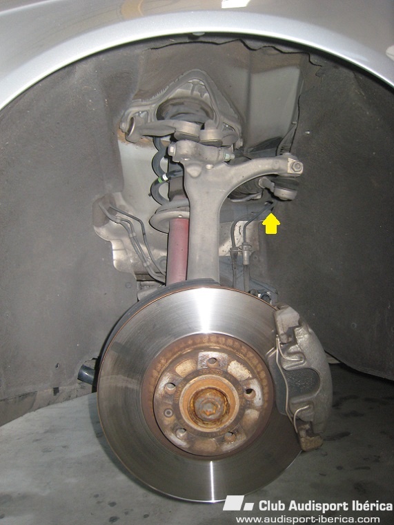

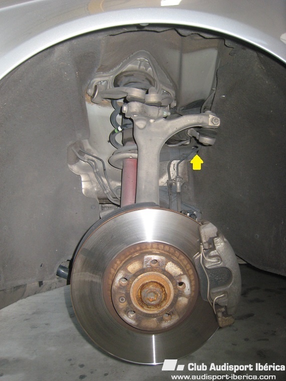

Carlisu84 Publicado 9 de Mayo del 2013 Denunciar Publicado 9 de Mayo del 2013 Por esos tetones que indico con el circulo azul tienes de varios diametros y cuando pases el cable, pasalo por uno que quede justo, para que no meta agua al interior aunque tenga la forma cónica es mejor ASÍ. Cortale la punta del tetón por el cual vayas a meter el cable Responder
Peixet Publicado 9 de Mayo del 2013 Autor Denunciar Publicado 9 de Mayo del 2013 A ver si así se ve mejor. Saldría por aquí, no?? Menos mal que tengo un buen repertorio de fotos del coche :lmfao: Responder
Peixet Publicado 9 de Mayo del 2013 Autor Denunciar Publicado 9 de Mayo del 2013 Yo utilicé el pasa muros que hay detrás de la guantera, uno redondo que está al lado de los tubos del aire acondicionado que entran al habitáculo, creo que es el mejor sitio, metí cable de 35 mm para alimentar las etapas y sin problemas. Un saludo Gracias RoberAvant, y el lugar que comentas tu, por dónde estaría exactamente. Te pongo una fotico por si lo puedes indicar. Gracias y un saludo Responder
Carlisu84 Publicado 9 de Mayo del 2013 Denunciar Publicado 9 de Mayo del 2013 Me confundí antes exactamente es aqui Pues si menudo repertorio, y lo bien que viene para estas cosas, jeje Responder
Peixet Publicado 9 de Mayo del 2013 Autor Denunciar Publicado 9 de Mayo del 2013 Me confundí antes exactamente es aqui Pues si menudo repertorio, y lo bien que viene para estas cosas, jeje Gracias por tu aporte . Por aquí ya lo tengo claro. A ver si veo la otra solución y tomo una decisión. Un saludo. Responder
