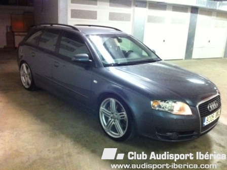

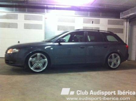

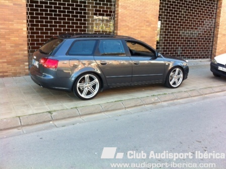

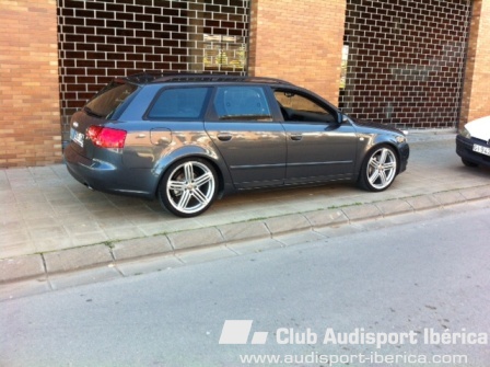

kuri Publicado 3 de Junio del 2013 Denunciar Publicado 3 de Junio del 2013 Aqui tienes las fotos que me pediste espero que el tuyo quede mas guapo ya que as invertido un poco mas pero cojere ideas del tuyo Responder
Redfox Publicado 3 de Junio del 2013 Denunciar Publicado 3 de Junio del 2013 Kuri por fin se ve una foto en condiciones de tu furgo!Esta brutal las new rs6 y las new rs4 ( )(en 19 of course) son las que siempre me gustaron para los B7.Muy bonito. Responder
kuri Publicado 3 de Junio del 2013 Denunciar Publicado 3 de Junio del 2013 Para mi gusto faltan unas cuantas cosas pero de momento voy haciendo ahora me liado y cambiado las dos llaves que estaban desgastadas no se soy muy maniatico con el mantenimiento Responder
abril Publicado 4 de Junio del 2013 Autor Denunciar Publicado 4 de Junio del 2013 las llantas RS6 de 19" con ET42 de 8" rezarian en las aletas con las suspensión y muelles de serie ?? Como decis, se puede montar 245 pero con 235 no roza... no me aclaro. Esa calandra negra queda .... :drooling: Con ese ancho y ese ET no vas a tener problemas ya que va a quedar más bien metida. Yo voy a poner 8.5 con et 35 y ni si quiera se como quedará ya que aún no controlo los ET de Audi y me he lanzado a la aventura. De todas formas no hay que tener miedo a que roze, simplemente se corta el nervio interno si lo lleva o se abre un poco..hay un lema que me encanta que es "si no roza, no mola"..je,je,je. En cuanto al ancho de goma ninguna te dará problemas pero si no quieres homologar tendras que poner 245 ya que encontraras el mismo indice de carga o mayor y con 235 es menor y tendras problemas en ITV. El precio de la calandra me da verguenza decirlo pero he de confesar que me ha costado 18 euros puesta en casa con Amazon.(Nueva de FK) Abril por experiencia personal te digo que las 19,ET35,8'5 de ancho como bajes te roza de adelante en el tornillo que sujeta el guardapolvos a la aleta(se quita y punto)y de atras en el guardapolvos propiamente dicho(o abres un poco aletas o lo cortas o haces como yo:esperas a que lo rebaje el propio rozamiento ).En aleta no te rozara,si en los plasticos si lo bajas en condiciones claro.A mi andando vacio ya no me roza ni entrando a saco en rotondas y no te voy a decir como queda de brutal un B7 con esa medida de llanta,por cierto yo llevo 235 de neumatico,con 225 supongo que ese minimo problemilla se atenuara con 245 pues supongo que lo contrario. Muchas gracias. La suspensión Vogtland que he comprado baja sobre 3.5cms. Responder
abril Publicado 4 de Junio del 2013 Autor Denunciar Publicado 4 de Junio del 2013 Aqui tienes las fotos que me pediste espero que el tuyo quede mas guapo ya que as invertido un poco mas pero cojere ideas del tuyo Kuri que ancho y ET son tus llantas?. Gracias por las fotos queda precioso. Responder
kuri Publicado 4 de Junio del 2013 Denunciar Publicado 4 de Junio del 2013 Et 45 en que aora las pondria con menos et Responder
