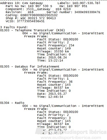

Hardsider Publicado 11 de Mayo del 2013 Denunciar Publicado 11 de Mayo del 2013 (editado) Hola, el otro dia pase el Vagcom porque van dos veces que me falla el interface Dension. Deja de funcionar y ademas la radio pierde control por el canbus. Solo puedo encenderla desde el propio boton y no se me iluminan las teclas. Cuando desconecto el interface y lo conecto todo vuelve a funcionar correctamente todo. Os pongo captura del archivo generado por el Vagcom. Espero sea algo facil y barato de solucionar... :blink: Gracias Por cierto, tambien tengo instalado un Fiscon. Nose si tambien puede tener algo que ver. Editado 11 de Mayo del 2013 por Hardsider Responder
Tolo Publicado 11 de Mayo del 2013 Denunciar Publicado 11 de Mayo del 2013 Cuando algo conectado al CANBus "casca" muchas veces inutiliza el Bus. Responder
Hardsider Publicado 11 de Mayo del 2013 Autor Denunciar Publicado 11 de Mayo del 2013 Cuando algo conectado al CANBus "casca" muchas veces inutiliza el Bus. Pero si funciona todo y al borrar los errores y volverlo a pasar sigue dandolo??? Algo debe ser no? Responder
Tolo Publicado 11 de Mayo del 2013 Denunciar Publicado 11 de Mayo del 2013 Pues el Densión que se queda colgado. El CANBus tiene dos niveles, recesivo y dominante. Si se cuelga en dominante bloquea el bus y los demás dispositivos no se pueden comunicar. A grandes rasgos... Responder
sergiovlc Publicado 12 de Mayo del 2013 Denunciar Publicado 12 de Mayo del 2013 Hardsider a mi m pasaba lo mismo en el mío que es de 2011 y al final me tuve que comprar un rns-e porque no había manera de que funcionara. Creo que es por la centralita Responder
Hardsider Publicado 12 de Mayo del 2013 Autor Denunciar Publicado 12 de Mayo del 2013 Gracias a los dos. Pues menudo timo con el Dension...pagar una pasta para nada. Lo gracioso es que llevo 4 mail a Blauden comentando lo que ocurre y no contestan. ¿quizas sea porque lo saben y se hacen el loco??? Me temo que va a caer una reclamacion en atencion al consumidor. Responder
sergiovlc Publicado 12 de Mayo del 2013 Denunciar Publicado 12 de Mayo del 2013 Exacto yo tmb les mande Correos incluso me contestaron diciendo que les enviará un archivo que hace el dension en el pendrive y nada. Al final rns- e y listo pasaba de gastarme más pasta Responder
