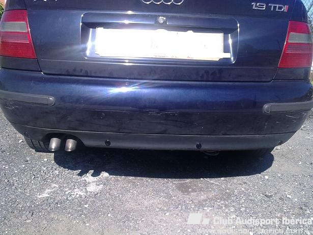

Hoy por la tarde intentaré terminar la instalación. Los pondré en el spoiler negro de debajo de la defensa, como el amigo goll1974.

Hola ,¿no los has puesto muy abajo, ?por que en las instrucciones , creo que pone que los sensores tienen que estar entre 50 y 70 cm, asi como los has puesto tu , igual te detecta el suelo , tambien.un saludo. por curiosidad cuanto te ha costado el pack de los sensores?.
Buenas pipon, antes de montarlo estuve comprobando presentando los sensores e iba bien, compré uno con unas gomas alrededor de los sensores para dar algo de juego y perfecto. No me gustaba ponerlo en el medio de la defensa, más que nada porque hay un montón de cosas detrás de ella y es difícil meter la mano.
El pack me costó sobre 20€ en ebay, poniendo sensores de aparcamiento en el buscador te salen un montón.
