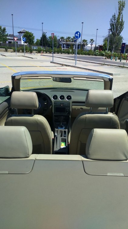

Ferr70 Publicado 13 de Julio del 2017 Denunciar Publicado 13 de Julio del 2017 Pues estoy mirando de comprar in a4 cabrio B6 con 91mil kms. Es de 2004, y no se que hacer... De hecho no se si es Triptonic o Multitronic. Se sabe por la foto? Responder
Carlisu84 Publicado 13 de Julio del 2017 Denunciar Publicado 13 de Julio del 2017 motor? revisa esos km y tambien metele el vagcom para cercionarse Responder
deckel Publicado 13 de Julio del 2017 Denunciar Publicado 13 de Julio del 2017 hace 3 horas, Carlisu84 dijo: motor? revisa esos km y tambien metele el vagcom para cercionarse si , porque huele a afeitada.... aunque todo es posible. Responder
