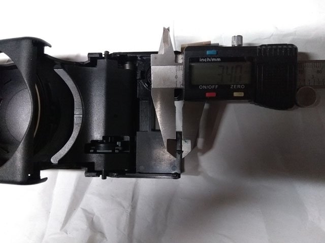

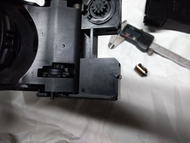

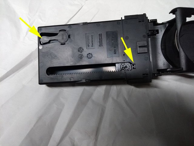

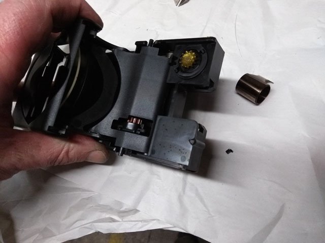

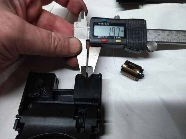

Tolo Publicado 4 de Enero del 2020 Denunciar Publicado 4 de Enero del 2020 La flecha de la derecha indica la pestaña que mantiene el posa-vasos montado. Para desmontarlo hay que hacer pasar la pestaña por debajo... A la izquierda la flecha señala el mecanismo que hace el juego abrir / cerrar y que suele fallar. Al desmontarlo esto es lo que nos encontramos la mayoría de veces cuando fallan... Se rompe el triangulo. En este caso permanecía en el interior del posa-vasos y pude volver a "pegarlo". En otros casos hay que fundir plástico y modelar el triangulo con una o varias limas. Este posa-vasos aún no se ha roto y lo usé para medir las dimensiones del triangulo: El lado largo (la hipotenusa): 3.40 mm. "Ancho": 2 mm. y la altura es de 3 mm. (sin foto). Para fundir el plástico ABS utilizo un soldador de estaño convencional con regulador de temperatura (del Lidl) . Anteriormente usaba un soldador normal con una bombilla incandescente de 100W en serie. Una reliquia... La prueba que utilizo para controlar la temperatura es que funda el ABS sin que provoque humo. Si humea hay que bajar ligeramente la temperatura. Con el soldador del Lidl que tiene una escala de 1 al 5 lo pongo al 3. Hay que ir haciendo pruebas y limar hasta que el mecanismo vuelva a funcionar, difícil que salga a la primera pero no es complicado... El consejo es afilar los bordes del triangulo todo lo que se pueda para que no se enganche en la guía del mecanismo y respetar las medidas. Para el montaje del posa-vasos primero hay que poner el carrete con el muelle en la carcasa y después introducir la otra mitad. Responder
