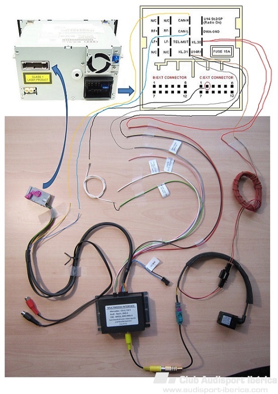

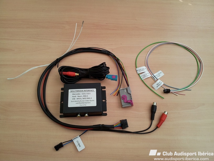

Peixet Publicado 15 de Mayo del 2013 Denunciar Publicado 15 de Mayo del 2013 Yo hace nada monté también ese interface multimedia con la cámara original del Q7. El interface multimedia lo compré en una web que empieza por vs y acaba por multimedia y me costó 130 € + 6,50 del envío. A priori parece complicado pero es bastante fácil si te dicen como conectarlo. A mi el vendedor me dio las instrucciones por teléfono, me extendí los cables encima de la mesa para fotografiarlos y me hice un esquema para que me dijera si estaba todo bien. Este es el interface Responder

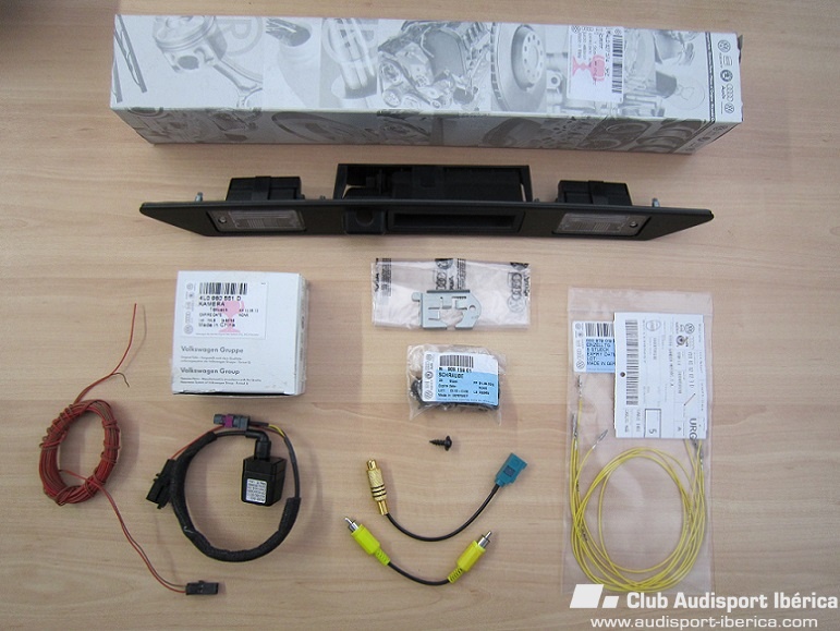

Peixet Publicado 15 de Mayo del 2013 Denunciar Publicado 15 de Mayo del 2013 Ésta la cámara Responder

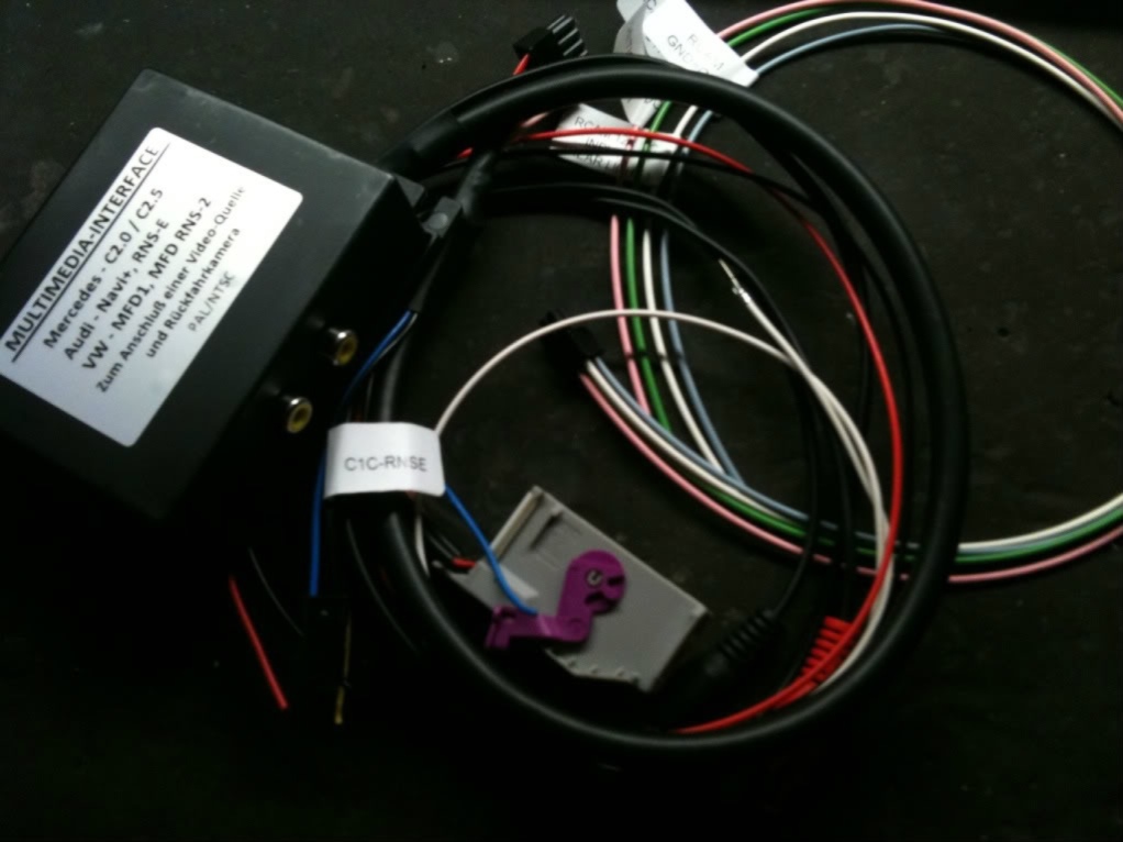

Peixet Publicado 15 de Mayo del 2013 Denunciar Publicado 15 de Mayo del 2013 Y esto es el esquema que hice y donde puedes ver donde se conecta cada cable. Responder

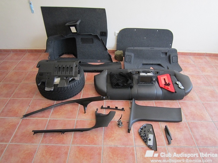

Peixet Publicado 15 de Mayo del 2013 Denunciar Publicado 15 de Mayo del 2013 Lo mas complicado fue pasar los cables del maletero al navegador. Mira lo que tuve que desmontar. Bueno, espero que te sirva de ayuda Responder

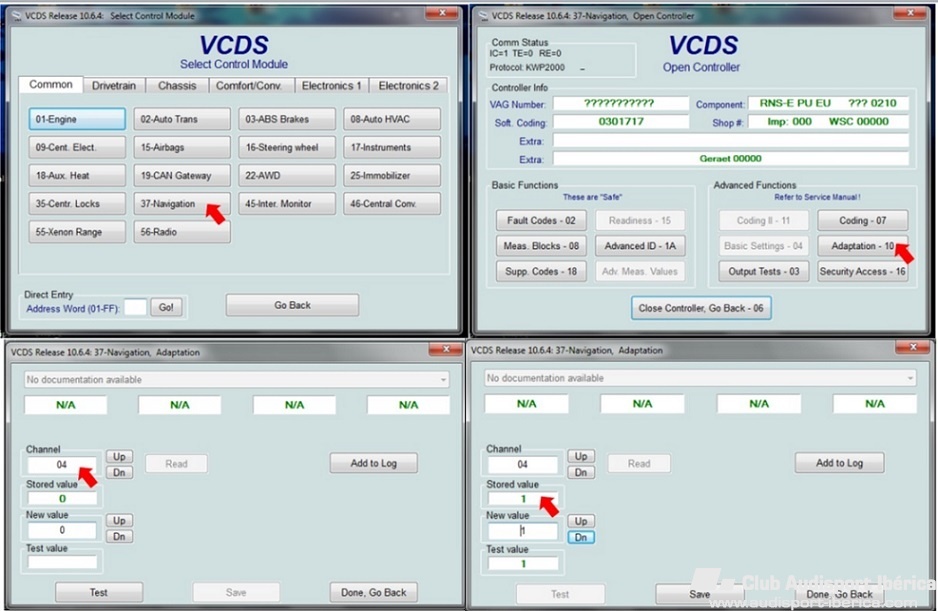

Peixet Publicado 15 de Mayo del 2013 Denunciar Publicado 15 de Mayo del 2013 Ay, que se me olvidaba, tienes que decirle al RNS-E que llevas cámara. Un saludo Responder
meatloaf Publicado 15 de Mayo del 2013 Denunciar Publicado 15 de Mayo del 2013 eso sí que es explicar algo, sí señor!! la verdad que es entretenido pasar la señal del maletero hasta la consola pero merece la pena saludos Responder
franvv Publicado 15 de Mayo del 2013 Autor Denunciar Publicado 15 de Mayo del 2013 Jope...con este manual ya puedo. GRACIAS y ya veo que no es tarea sencilla. Yo habé con Vicent4e de una empresa que empieza por VS y termina por multimedia y es el que me informó pero posiblemente me lie la manta a la cabeza y vaya a visitarlo para que me la ponga él que siempre lo hará mejor por experiencia y medios que yo que sería la primera vez y tengo miedo a rompera algo. Chapeau el post que me has hecho. De nuevo un millón de gracias. Responder

Fito2711 Publicado 21 de Mayo del 2013 Denunciar Publicado 21 de Mayo del 2013 Buen trabajo peixet, FRANVV,... yo hace poco la instale en mi audi Tt mk2 y no fue tan complicado, debes tener muy pocas nociones, paciencia y pocas prisas para no romper nada. Yo no desmonte tanto como PEIXET, como va en portón , lo que hice fue desmontar los plásticos del portón y hacerlo pasar al interior del coche por el sobre cielo junto a lateral de las puertas, hasta la guantera , está se desmonta muy facil con 6 tornillos y de ahi al RSNE. con un pasacable o alambre grueso como ayuda , te será fácil. Por cierto yo también lo compre Vs-media y tienen un muy buen servicio técnico ante cualquier duda te ayudaran. Responder

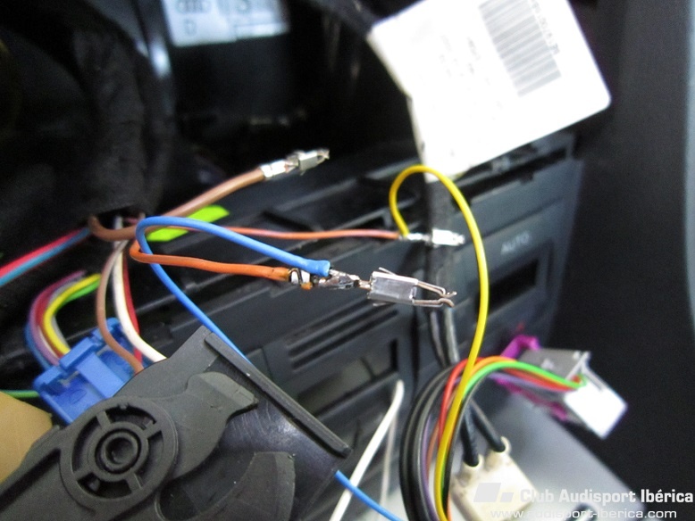

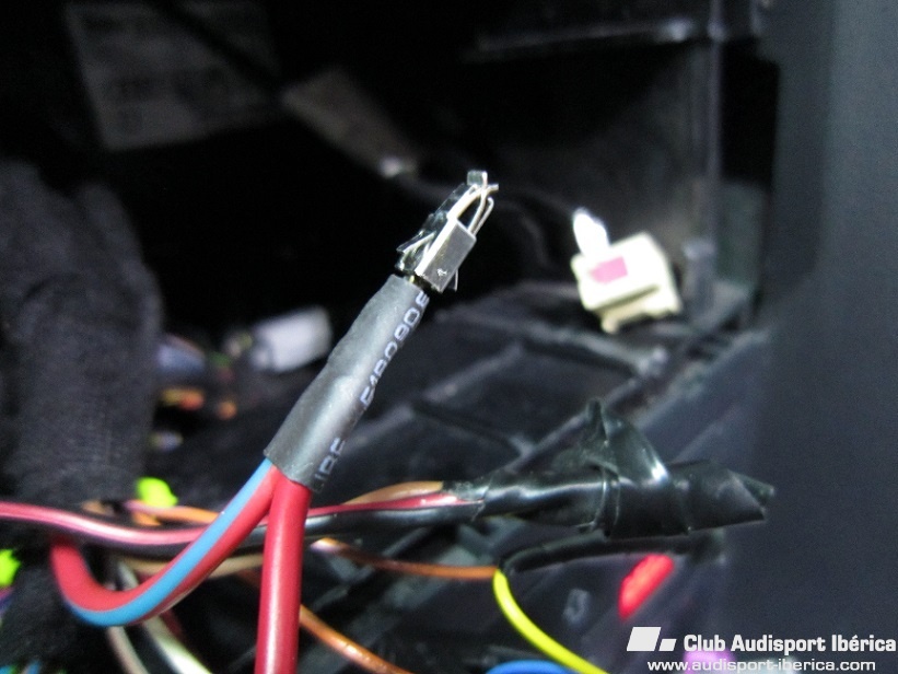

AlbertoGabande Publicado 24 de Agosto del 2013 Denunciar Publicado 24 de Agosto del 2013 (editado) En 15/5/2013 a las 16:47, peixet dijo: Y esto es el esquema que hice y donde puedes ver donde se conecta cada cable. Hola Peixet, muchas gracias por la información. Me acabo de instalar el RNS-E (pasando del módulo de 1 din a 2 din....). Me surge una duda que puede parecer tonta pero... ¿Cómo conectas los cables al conector que va al RNS-E? ¿Ya vienen los cables con los terminales metálicos para insertarlos en el hueco correspondiente del conector? Muchas gracias por la ayuda. Alberto Editado 24 de Agosto del 2013 por AlbertoGabande Responder
Peixet Publicado 26 de Agosto del 2013 Denunciar Publicado 26 de Agosto del 2013 Hola Alberto, como se ve en la foto de más arriba, los cables del interface no tienen terminales en los extremos. Para no cortar ningún cable, lo que hice fue sacar los terminales del conector del RNS-E y soldar los nuevos cables. En el caso del CAN-H y del CAN-L los soldé directamente sobre el terminal. Responder
Peixet Publicado 26 de Agosto del 2013 Denunciar Publicado 26 de Agosto del 2013 En el caso del positivo y negativo, como eran más cables, soldé un trocito de cable sobre el terminal e hice las conexiones en el otro extremo, así si necesito conectar algo lo hago en ese cable. Responder

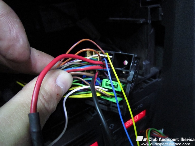

Peixet Publicado 26 de Agosto del 2013 Denunciar Publicado 26 de Agosto del 2013 Aquí están todos los cables montados dentro del conector. Responder
