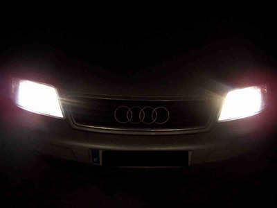

Antoñito Publicado 2 de Marzo del 2005 Denunciar Publicado 2 de Marzo del 2005 Hola, he puesto las lamparas PIAA en el coche. A priori, la luz es mas blanca que con las anteriores, creo que he ganado en visibilidad, pero espero comprobarlo en carretera cuando tenga tiempo. He hecho dos fotos, una con las lamparas anteriores y otra con las nuevas. En la foto no es muy apreciable, pero el tono de la luz cambia bastante en realidad. Aunque como bien decis, si las opticas estan quemadas, poco mas vas a mejorar. Pero bueno, todo lo que se mejore pues bienvenido sea. Antes: Responder

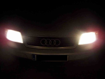

Antoñito Publicado 2 de Marzo del 2005 Denunciar Publicado 2 de Marzo del 2005 ... y despues. Saludos. Responder
