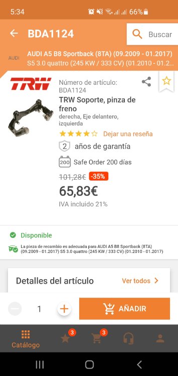

di_sasa Publicado 10 de Febrero del 2021 Denunciar Publicado 10 de Febrero del 2021 En 22/2/2014 a las 21:20, Tineo dijo: Hola asturxenon, Lo más caro o difícil de conseguir son los portapinzas que ahora esta la pareja en 300 euros, lo suyo sería pillar desguace pero es casi imposible localizar algo usado. Cuando quieras lo vemos, por semana estoy por lugones. Hola buenas, yo compré unos discos de 345mm(Zimmermann perforados)por error cuando mi A5 3.0 tdi que no es quattro(2013) lleva 320mm sistema Lucas, he puesto a vender los discos dado que no puedo devolverlos, pero a leer todo esto y ver que cambiando al portapinzas se pueden usar los discos de 345mm me da que pensar. Entonces con los soportes de pinza del S5 se pueden montar los discos de 345mm en un coche de 320mm. Son estos soportes que hay que cambiar?? En autodoc soporte de pinza freno delantero S5 2011 en adelante Responder

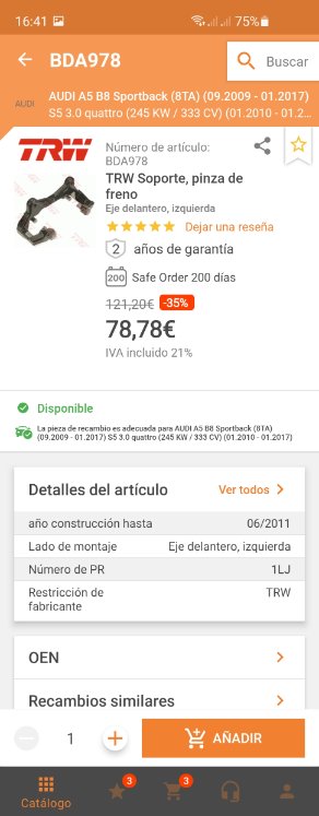

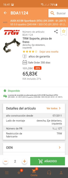

di_sasa Publicado 10 de Febrero del 2021 Denunciar Publicado 10 de Febrero del 2021 hace 9 horas, Harigami dijo: Correcto. Con esos portapinzas cambias a sistema de frenado de S4, ya aue la pinza es la misma, solo cambia portapinzas y disco. Se trata de una mod barata en tu caso, y además ganas algo de frenada. Esos discos llevo yo y estoy muy contento con ellos. Aprovechalos. Gracias, chavales pero hay una cosa que no me cuadra, en la app dice válido eje delantero lado izquierdo y derecho, he preguntado en el chat de Autodoc y me ha dicho que si vale para los 2 lados, pero Tineo habia dicho que no eran iguales y cada lado iba su soporte...por otra parte hay otro soporte tb de TRW que dice lado izquierdo solamente. Por cierto yo he buscado del S5 no del S4 aunque imagino que seran las mismas. Responder
Harigami Publicado 10 de Febrero del 2021 Denunciar Publicado 10 de Febrero del 2021 El BDA1124 vale para ambos lados. Esa cuestion ya esta resuelta. Los modelos prefacelift llevaban una referencia para cada lado. Sin embargo los facelift venian con esa referencia para ambos lados. Responder
Harigami Publicado 10 de Febrero del 2021 Denunciar Publicado 10 de Febrero del 2021 hace 1 hora, Harigami dijo: El BDA1124 vale para ambos lados. Esa cuestion ya esta resuelta. Los modelos prefacelift llevaban una referencia para cada lado. Sin embargo los facelift venian con esa referencia para ambos lados. Si miras el hilo este desde el primcipio veras que el compañero WAJE puso los portapinzas con esa referencia (bda1124) y sin problema hasta la fecha. Responder
Tineo Publicado 10 de Febrero del 2021 Autor Denunciar Publicado 10 de Febrero del 2021 (editado) hace 2 horas, di_sasa dijo: ...pero Tineo habia dicho que no eran iguales y cada lado iba su soporte... el hilo es antiguo e inicialmente era así. Harigami tiene razón, posteriormente esa referencia trw ya es común a ambos lados. Editado 10 de Febrero del 2021 por Tineo Responder
