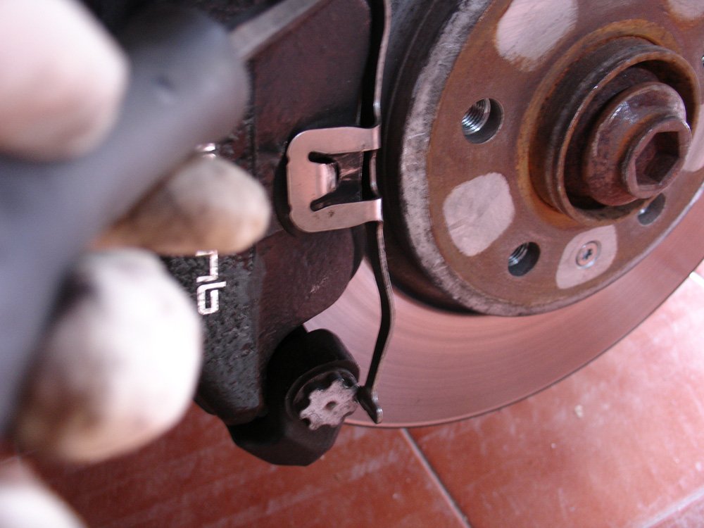

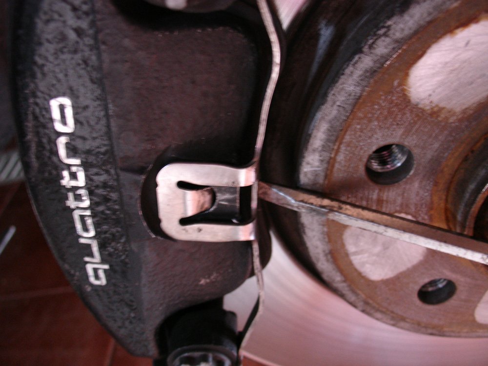

Bueno,
vamos a intentar documentar gráficamente la "operación", no deja de ser una sustitución de cambio de discos y pastillas con un "cambiazo" al portapinzas :D
Partimos del equipo original: 320x20mm del sistema Lucas/TRW:01-origen.jpg
Extraer el clip de sujeción antiruidos, un destornillador y por seguridad una mordaza que lo sujete porque sale volando y puede injury -como dicen los americanos- cualquier cosa

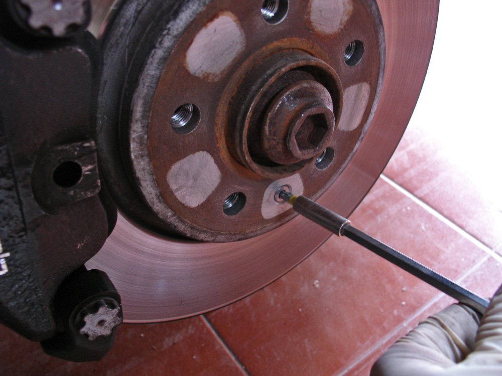

sacar el tornillito que fija el disco. Torx27

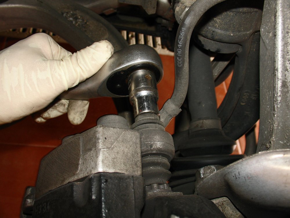

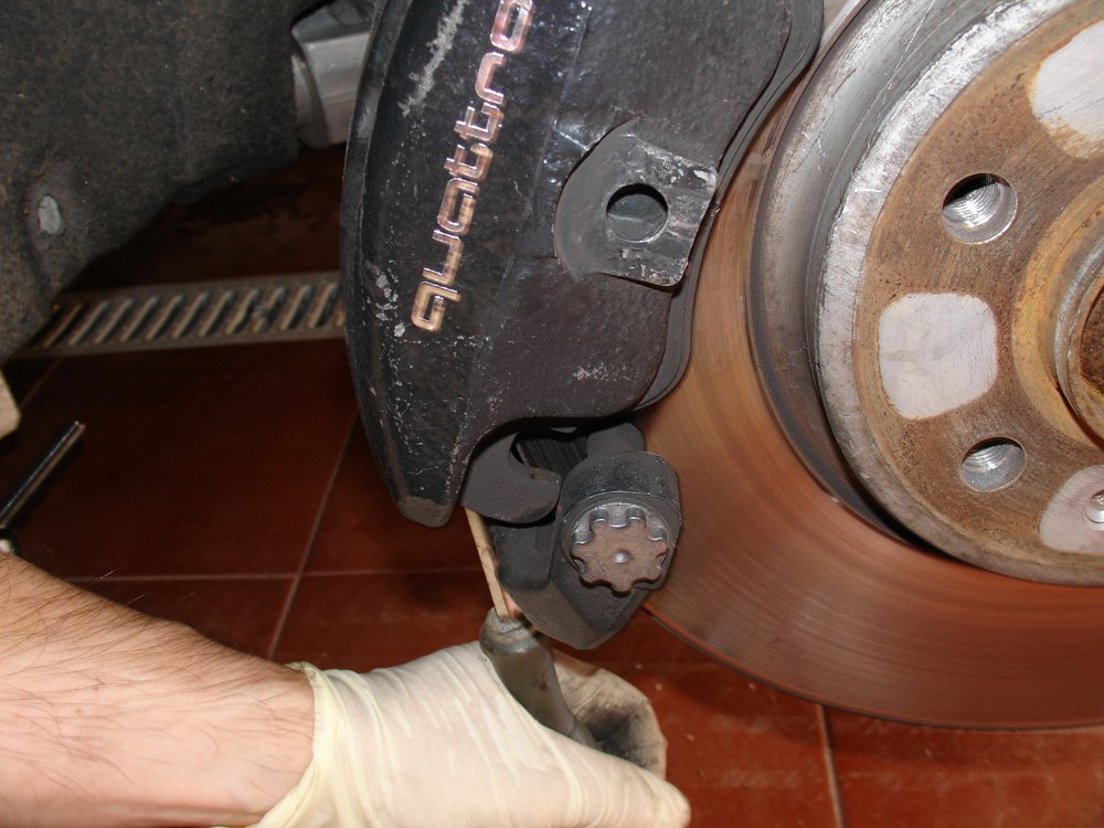

aflojar los tornillos de pinza. LLave de tornillos hexagonal 13
una vez sacados los dos tornillos, ya nos deja sacar la pinza haciendo palanca
