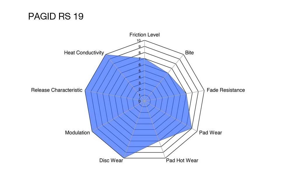

Tineo Publicado 10 de Febrero del 2019 Autor Denunciar Publicado 10 de Febrero del 2019 hace 17 minutos, Scout dijo: Pues no encuentro las traseras en calidad J-AS para Pr 1KW... Con las otras terminaciones sin problema, pero estas no aparecen. tampoco las encuentro en J-AS y eso que la referencia existe, aparece como referencia cruzada en otras pastillas de otros fabricantes. Para próximos cambios de consumibles estoy valorando Pagid de la serie RS19; una pastilla muy bien valorada en trackdays y sirve para el dia a dia: progresiva y sin ruidos. el gráfico de araña es muy interesante. Responder
Scout Publicado 10 de Febrero del 2019 Denunciar Publicado 10 de Febrero del 2019 hace 32 minutos, Tineo dijo: tampoco las encuentro en J-AS y eso que la referencia existe, aparece como referencia cruzada en otras pastillas de otros fabricantes. Para próximos cambios de consumibles estoy valorando Pagid de la serie RS19; una pastilla muy bien valorada en trackdays y sirve para el dia a dia: progresiva y sin ruidos. el gráfico de araña es muy interesante. Pues en una búsqueda rápida...he de decir que tampoco encuentro las traseras jejeje. De todas formas, veo que se mete en precios de Ds2500...y eso es peligroso, porque superar esta gama de Ferodo para calle y conducción deportiva incluso alguna entrada en circuito...se antoja complicado. Las equivalentes en EBC (Yellow) , OMP (971c) o Galfer (1055) al final no llegan al rendimiento de las Ds2500 o eso leo de los usuarios que han montado todas o varias de ellas. Además, tampoco encuentro las traseras de dichos modelos en OMP ni Galfer. Responder
