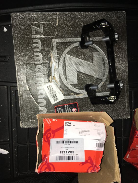

WAJE Publicado 30 de Abril del 2020 Denunciar Publicado 30 de Abril del 2020 Hola @Tineo, al final me he aventurado a comprar los zimmerman y al ver referencias y medidas veo que los que cogiste tu y los que he cogido yo son distinta referencia y las medidas no son exactamente iguales, sin embargo los modelos validos si que coinciden, aunque la que he comprado yo entran mas modelos, no se si me valdrán, espero y deseo que si, te mando enlaces a ver que te parece. https://www.autodoc.es/zimmermann/1738392 estos son los que he comprado yo. https://www.autodoc.es/zimmermann/1738367 y estos los que pones la referencia tu. a ver si me puedes decir algo de esto y me aclaro, que en autodoc los puedo cambiar. SALUDOS Responder
Tineo Publicado 30 de Abril del 2020 Autor Denunciar Publicado 30 de Abril del 2020 hace 1 hora, WAJE dijo: Hola @Tineo, al final me he aventurado a comprar los zimmerman y al ver referencias y medidas veo que los que cogiste tu y los que he cogido yo son distinta referencia y las medidas no son exactamente iguales, sin embargo los modelos validos si que coinciden, aunque la que he comprado yo entran mas modelos, no se si me valdrán, espero y deseo que si, te mando enlaces a ver que te parece. https://www.autodoc.es/zimmermann/1738392 estos son los que he comprado yo. https://www.autodoc.es/zimmermann/1738367 y estos los que pones la referencia tu. a ver si me puedes decir algo de esto y me aclaro, que en autodoc los puedo cambiar. SALUDOS Naaa, son iguales. Sólo hay una diferencia de décimas a tu favor en el espesor de disco. Responder
WAJE Publicado 30 de Abril del 2020 Denunciar Publicado 30 de Abril del 2020 hace 4 horas, Tineo dijo: Naaa, son iguales. Sólo hay una diferencia de décimas a tu favor en el espesor de disco. ya decía yo!!!que susto jajajaja, este finde a ver si bajo a hacer unas pruebas que le voy a poner los mismos discos al s2 y luego ya se los monto al a5 jejejeje. Eso si, pastillas mantengo las que llevo y las gasto que tienen muy poco uso. Tardará en asentar un poco más pero bueno. Muchas gracias tineo. SALUDOS Responder
WAJE Publicado 2 de Mayo del 2020 Denunciar Publicado 2 de Mayo del 2020 bueno ya han llegado, a ver si lo monto. Responder
Harigami Publicado 2 de Mayo del 2020 Denunciar Publicado 2 de Mayo del 2020 Que envidia me dáis los que hacéis por vosotros mismos estas cosas. Supongo que al mantener pinza no tienes que cambiar latiguillos ni líquido de frenos. Yo en cambio tendré que cambiar todo el conunto y no creo que me anime a hacerlo yo sólo. Tendré que vaciar todo el circuito y cambiar latiguillos (voy a poner metálicos) y no me atrevo a purgarlo yo sólo, así que cuando tenga todo el material lo llevaré a un taller a que me lo pongan. Ya nos contarás que tal el resultado... Responder
