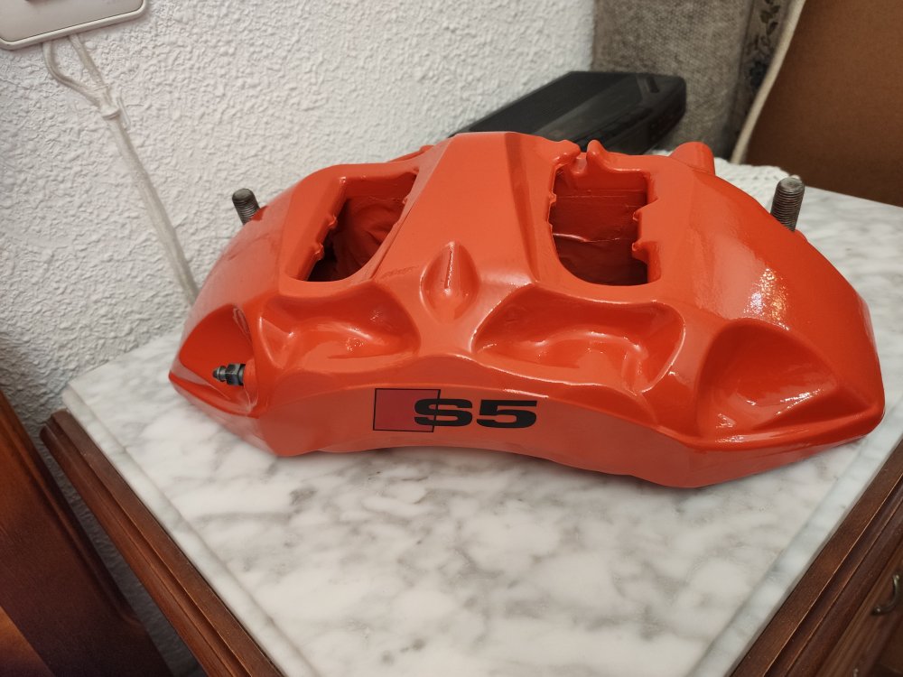

Lazpi Publicado 7 de Mayo del 2020 Denunciar Publicado 7 de Mayo del 2020 hace 1 hora, jhonysen dijo: En este cado hablo de las pinzas traseras, ya que las he encontrado bien de precio para montar discos venilados de 356mm, pero me da que no son compatibles con nuestros coches. Las delanteras son las que tengo en casa y esas sí que son plug&play. Saludos OK, Tengo ya un poco de lio con el tema 'frenos', entre tus pinzas de A8, las Akebono de @ToTa, que ahora tambien esta con una opcion para 356mm traseros, ahora tu propuesta mas la gente que se ha 'afilado' con Brembos y S4's para 345mm Van a salir frenando bien del confinamiento nuestros coches! Responder

Lazpi Publicado 7 de Mayo del 2020 Denunciar Publicado 7 de Mayo del 2020 hace 2 horas, Tineo dijo: Desde luego que la instalación de ToTa es la más importante, esas akebono le van a dar un aire moderno al coche, la pinza lleva un arqueamiento como los supercar mas modernos Siempre nos quedará la opción postureo, jaja https://www.facebook.com/AOOAcalipercover/ Para nada barato pero la verdad es que es aparente si no te fijas bien. Al menos está bien sujeto no como algunos que lo han pegado a la pinza Sin duda, el paso a las Akebono es el de mayor nivel lo mires por donde lo mires. Respecto a la opcion 'postureo', coincido. Estan muy logradas. Tengo que leeros menos que hoy me he puesto a mirar pinzas de doble piston para 356mm en Ebay y no puede ser. Un saludo Responder

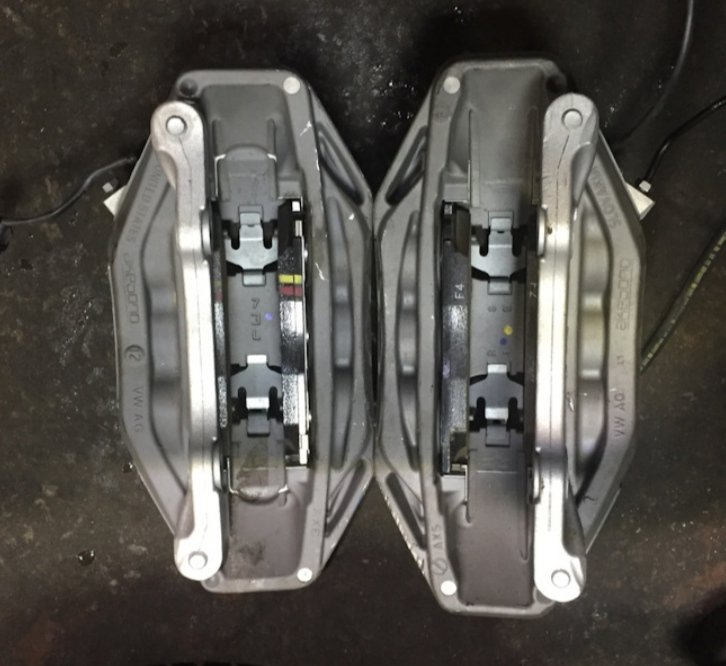

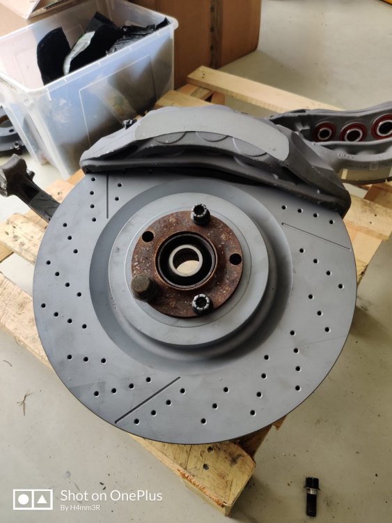

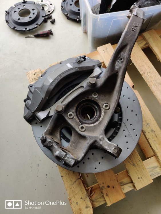

ToTa Publicado 8 de Mayo del 2020 Denunciar Publicado 8 de Mayo del 2020 hace 2 horas, Harigami dijo: Me contesto a mí mismo, ya he visto que las Akebono son las del S4 B9. Y la verdad es que puestos a gastar me tiran mas éstas que las del S4 B8. Me parecen más bonitos y que mejoran mucho la frenada. Pero he leído que hay que poner adaptadores para que valgan para discos de 356x34. ¿Alguien que controle un poco me podría dar luz? Se avecina ladrillo, jajaja: Pues despues de semanas investigando el tema te puedo comentar algo sobre las akebono en los audis. Hay tres modelos distintos de akebono de 6 pistones, para discos de 350, 375 y 400. Las del s4 b9/q7 son las primeras (para 350mm), aparentemente parecen iguales frente a unas de 375, pero cambian de tamaño (montan la misma pastilla). Esas pinzas no las investigue tanto por lo que no sabria decirte que disco habria que montar, pero fijo que tb tendrias que montar los casquillos separadores entre el porta y la pinza. (Izda. 350, echar. 375) Para diferenciarlas, dentro de la pimta viene un número con unas letras, 7 para las de 350, 8 375 y 9 para las de 400. Las de 375mm son las que monta el q7/rs5 y estas son por las que yo me decante, al pincipio iba a montar discos del Sq5 de 380mm, no morderia la pastillas por completo el disco, pero lo bueno, es que mediante unos casquillos y unos tornillos mas largos, te valdrian los soportes de serie sin ser ninguna chapuza (haciendolos a medida q entrasen justos con los tornillos eso no tiene juego ninguno, yo los compre ya que era mi primera opcion) Pero despues me decanté por los discos de Mercedes Benz de 375x36, la medida del buje es un mm inferior pero entran bien, son de 5x112 la tornilleria, peeero la altura del disco cambia frente a la del b8 por lo tanto, aparte de añadir unos espaciadores al soporte, tendrias q añadir una separacion de 2 mm (creo recordar) entre el soporte y la mangueta, por lo que lo suyo es hacer los soportes a medida, yo tuve la inmesa suerte de encontrarles ya hechos especificos para mis pinzas y con esos discos de mercedes, aparte de ser super baratos frente a las opciones que ya barajaba: Al poco de hablar con el que me vendio los soportes, me mando la siguiente foto Son pinzas de 375mm (las que yo tengo) con discos de 390mm de Mercedes , asique como veras, tienen un juego brutal, jejeje. Como te han dicho, estas pinzas son enormes y aun sin pintarlas, no pasan desapercibidas, por lo que te la jugarias muchisimo de cara a la itv, en mi caso buscaba las brembo de 4 pistones delq5/macan, pero cuando estuve buscando apenas me tope con dos juegos y super caros, por lo que investigando mas opciones me tope con este sistema y "poyaque" jajaja. Si tienes alguna duda al respecto no dudes en preguntar, saludos y perdonar por el ladrillaco, jeje. PD: Asi es como quedaron definitivamente pintadas las mias, si te pasas por mi hilo del coche veras el porque, jajaja Responder
Tineo Publicado 8 de Mayo del 2020 Autor Denunciar Publicado 8 de Mayo del 2020 (editado) ya veo en las fotos que tu contacto es el polaco H4mm3R, toda una garantía. Es la autoridad mundial en swap de frenos. Amén! Editado 8 de Mayo del 2020 por Tineo Responder

ToTa Publicado 8 de Mayo del 2020 Denunciar Publicado 8 de Mayo del 2020 hace 2 horas, Tineo dijo: ya veo en las fotos que tu contacto es el polaco H4mm3R, toda una garantía. Es la autoridad mundial en swap de frenos. Amén! Me di cuenta al poco de hablar con el y ya cuando me mando la foto del palet con las pinzas me remató, jeje. Responder
