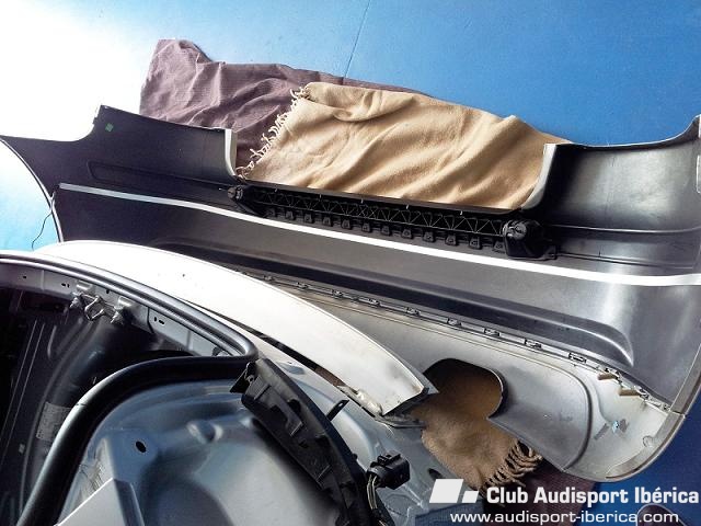

Moncho2 Publicado 21 de Mayo del 2013 Denunciar Publicado 21 de Mayo del 2013 Hola Pues ya está montado, me dio la vida tu tutorial para saber dónde estaban los tornillos. Por cierto, no se si me hago viejo o qué, pero para una persona sola es toda una paliza y lleva su tiempo...parece que no das acabado (además en mi caso al llevar sensores externos hay que taladrar la defensa). Gracias de nuevo Sergy Una foto con medio coche desmontado. Responder
migascustom Publicado 21 de Mayo del 2013 Denunciar Publicado 21 de Mayo del 2013 Hola Pues ya está montado, me dio la vida tu tutorial para saber dónde estaban los tornillos. Por cierto, no se si me hago viejo o qué, pero para una persona sola es toda una paliza y lleva su tiempo...parece que no das acabado (además en mi caso al llevar sensores externos hay que taladrar la defensa). Gracias de nuevo Sergy Una foto con medio coche desmontado. Yo creo que cualquiera que vea la foto del coche asi se le quitan las ganas de meterse a faena, porque parece ser lio eh Responder
sergy Publicado 21 de Mayo del 2013 Autor Denunciar Publicado 21 de Mayo del 2013 Hola Pues ya está montado, me dio la vida tu tutorial para saber dónde estaban los tornillos. Por cierto, no se si me hago viejo o qué, pero para una persona sola es toda una paliza y lleva su tiempo...parece que no das acabado (además en mi caso al llevar sensores externos hay que taladrar la defensa). Gracias de nuevo Sergy Una foto con medio coche desmontado. Me alegro que lo lleves montado y te sirviera el brico Lleva su tiempo si,a mi sera que me gusta meterme en faenas...pero luego merece y mucho la pena Saludos Responder
Moncho2 Publicado 22 de Mayo del 2013 Denunciar Publicado 22 de Mayo del 2013 (editado) Hola Pues ya está montado, me dio la vida tu tutorial para saber dónde estaban los tornillos. Por cierto, no se si me hago viejo o qué, pero para una persona sola es toda una paliza y lleva su tiempo...parece que no das acabado (además en mi caso al llevar sensores externos hay que taladrar la defensa). Gracias de nuevo Sergy Una foto con medio coche desmontado. Me alegro que lo lleves montado y te sirviera el brico Lleva su tiempo si,a mi sera que me gusta meterme en faenas...pero luego merece y mucho la pena Saludos Un saludo Sergy. "Migascustom" ahora que veo las fotos con calma, la verdad, es que te doy la razón...¡¡¡ ASUSTA ¡¡¡ Je je. un saludo Editado 22 de Mayo del 2013 por Moncho2 Responder

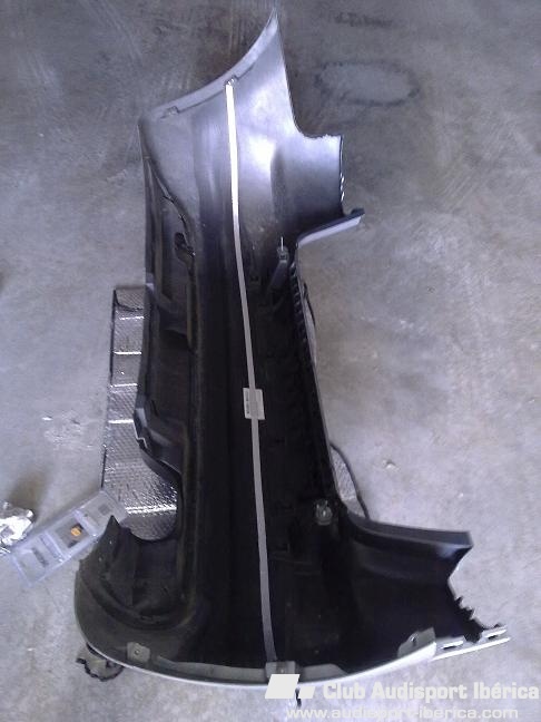

snake_css Publicado 29 de Junio del 2013 Denunciar Publicado 29 de Junio del 2013 Buenas estoy instalando este sensor y tengo una duda. Alguno que lo haya puesto me puede decir la posición de la cinta metálica para que no haga interferencia con la viguetilla de aluminio? Responder

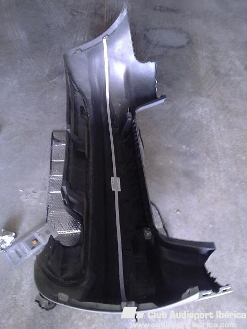

Moncho2 Publicado 30 de Junio del 2013 Denunciar Publicado 30 de Junio del 2013 (editado) Me faltaba poner la foto final (pendiente de ser pintados) -gracias Sergy- Editado 30 de Junio del 2013 por Moncho2 Responder
sergy Publicado 30 de Junio del 2013 Autor Denunciar Publicado 30 de Junio del 2013 Me faltaba poner la foto final (pendiente de ser pintados) -gracias Sergy- Responder
sergy Publicado 30 de Junio del 2013 Autor Denunciar Publicado 30 de Junio del 2013 ..tambiuen aqui otra imagen quee sta en el post Responder
