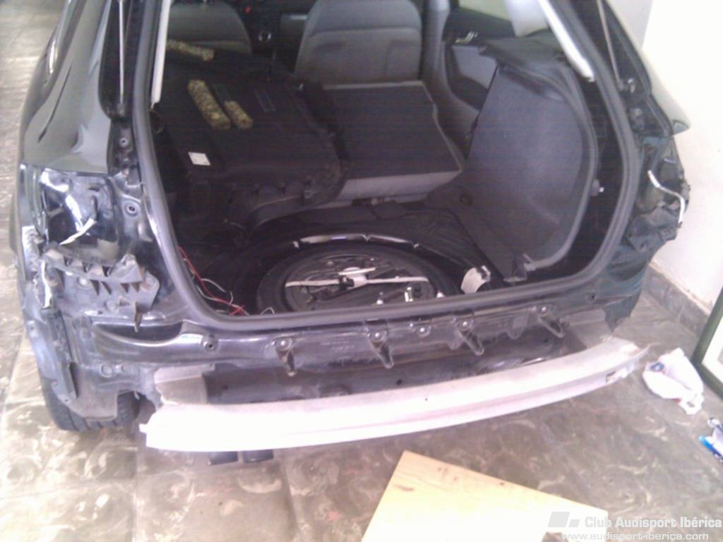

Moncho2 Publicado 6 de Julio del 2013 Denunciar Publicado 6 de Julio del 2013 Me alegro chema, y sí, doy fe, para uno solo es una currada... Responder
sergy Publicado 6 de Julio del 2013 Autor Denunciar Publicado 6 de Julio del 2013 Es lo que tiene ahorrarse la mano de obra o pagar 40 o 50 € por su montaje pero.......... y la satisfacion que da el verlo todo hecho y montado,el que funcione correctamente, y sobre todo lo util que es para no chocar... Venga que luego nos pega el lorenzo con 40 grados en la cabeza y nos vamos a la playa a que nos ase aun mas... Responder

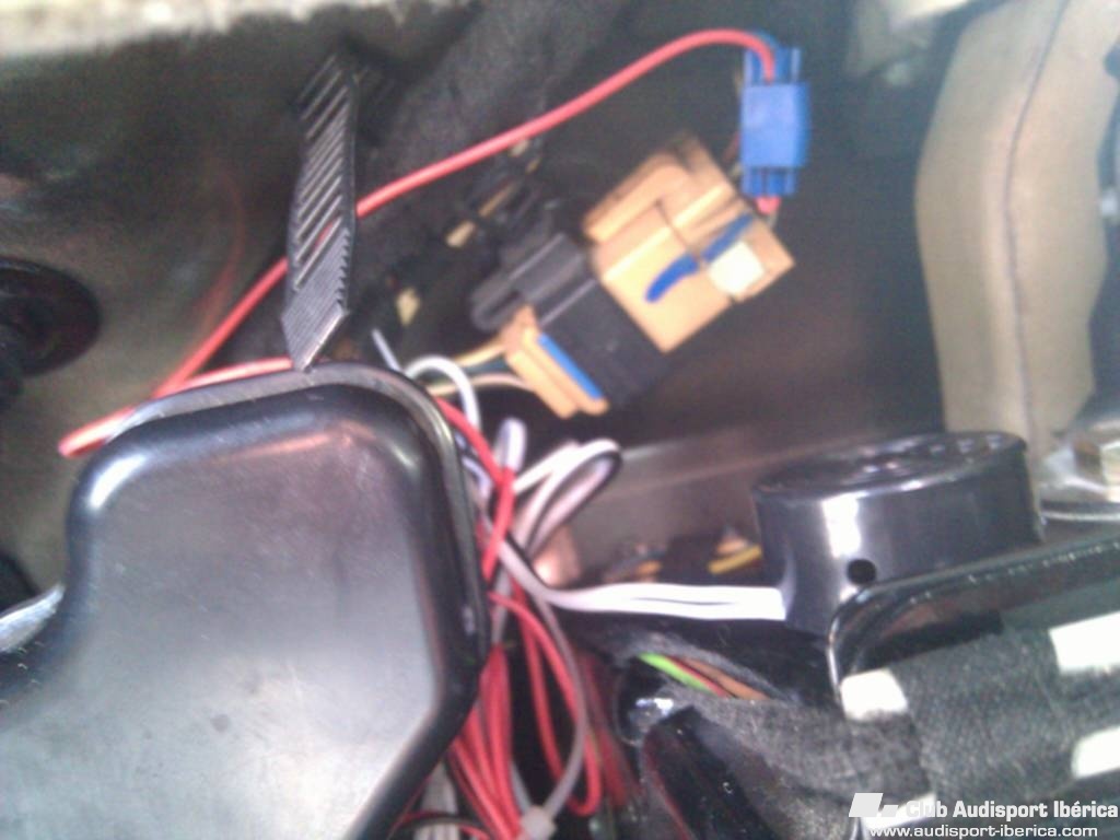

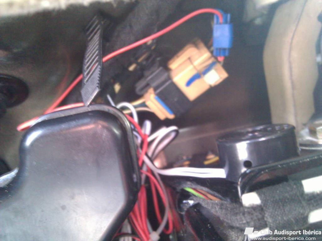

chemaSPORTBACK Publicado 6 de Julio del 2013 Denunciar Publicado 6 de Julio del 2013 Calla..que esta mañana subo a probar y veo que no funciona. Me he cogido la toalla y me he bajado a la playa ... Ya miraré. No creo que la pieza que empalma con la cinta se haya roto, con lis típicos baches made in spain. Porqué sinceramente encinte de americana todo y no recuerdo si eso también ... Responder
Moncho2 Publicado 6 de Julio del 2013 Denunciar Publicado 6 de Julio del 2013 Chema. Es la magnética o la de ultrasonidos ?? ...En cuanto a la mano de obra. Yo creo que son más de 50 €, creo haber leído en el foro que pasaba de los 100 € (lo que le cobraron a un forero vamos)...a ver si ya te funciona bien. salu2 Responder
chemaSPORTBACK Publicado 6 de Julio del 2013 Denunciar Publicado 6 de Julio del 2013 Electromagnética... lo primero que hice fue la conexión al cable azul/marrón por si no funcionaba por no dar con el cable (después de desmontar todo) he hice pruebas antes, después y antes de apretar todo...e iba perfecto. Según metes marcha atrás te pita 1 vez para avisar. No sé. Ya veré. Me tomo la vida con filosofía ... Responder

chemaSPORTBACK Publicado 8 de Julio del 2013 Denunciar Publicado 8 de Julio del 2013 Miraré a ver con un tester...si es la masa ...el positivo.. o quién sabe..si el altavoz casco .. Con abrir sólo el lateral ...miraré. Cuando encuentre un tester y tenga ganas ... Porqué según metes marcha atrás. Pita una vez. Y nada. Lo monte ...y duró ..hasta el día siguiente. Puede ser una señal de que me va a tocar la primitiva. Y Dios me lo envía por electromagnétismo. Jajaja jajaja jajaja jajaja jajaja jajaja jajaja Responder

Moncho2 Publicado 9 de Julio del 2013 Denunciar Publicado 9 de Julio del 2013 A mí me daba problemas el robacorrientes...al final, tuve que usar el método tradicional...de pelar cables y unirlos. Responder
chemaSPORTBACK Publicado 9 de Julio del 2013 Denunciar Publicado 9 de Julio del 2013 ARREGLADO!!!!!!!!! el robacorrientes... de los c***. Puse otro nuevo he hice los empalmes sin prisas ...(pelar me da cosa, porqué esa pieza de cables está como pegada y como la primera vez... aparte ese cable azul/marrón con muuuuuucho cuidado, porqué lo que me faltaba era que se saliera el pin de ahí) Y de paso coloque el de.masa Responder
chemaSPORTBACK Publicado 9 de Julio del 2013 Denunciar Publicado 9 de Julio del 2013 Pues puse uno nuevo...de paso coloque la masa bien (para asegurar) agarre loa cables con bridas.. los oculte y lo dejé como de fabrica... Porqué esa pieza está sujeta y paso de que se me suelte el pin de la Luz de marcha atrás ...y entonces si la lio gorda como se rompa y está como con una grapa pegada ahí. Asi que paso por si las moscas jajaja. Bueno... pues espero que dure años Responder
