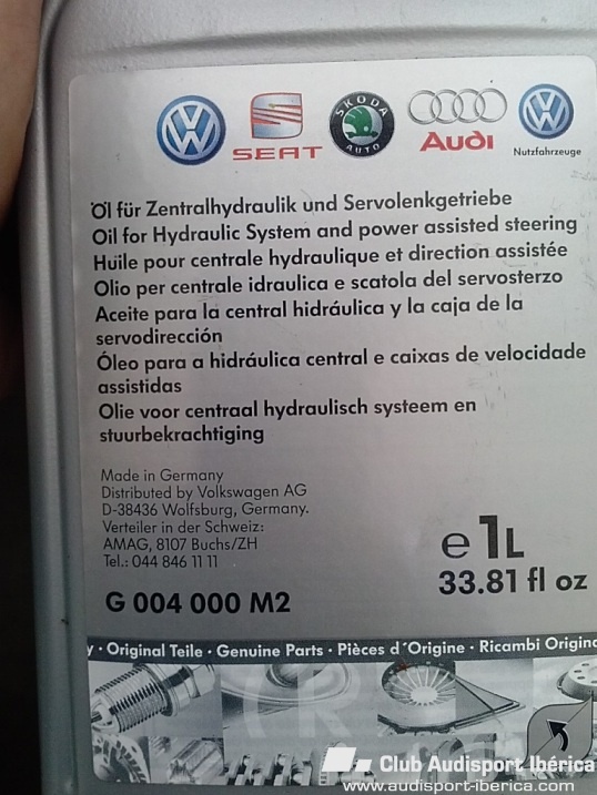

subarita Publicado 1 de Junio del 2015 Autor Denunciar Publicado 1 de Junio del 2015 Para aquellos que quieran cambiar ese gran olvidado, decirles que han de soltar el tubo grueso de los dos que salen del depósito. Conectando un macarrón en dicha salida del depósito hacia un recipiente cerrado, no habrá problema en vaciar el circuito tras poner en marcha el motor, y girar el volante de tope a tope. He vuelto a cambiar el aceite de dirección, y a lo dicho, añado que se debe elevar el tren delantero del suelo, a fin de liberar la dirección de carga y esfuerzo cuando giremos el volante de lado a lado, cosa que es preferible hacerlo suavemente. Al volver a echar el líquido también se moverá el volante de lado a lado hasta que más o menos deje de sonar ( purga). El aceite mineral G 2000 ya no lo suministra la casa; ahora es el G 4000: Responder
Athabasco Publicado 2 de Junio del 2015 Denunciar Publicado 2 de Junio del 2015 Pues mira, me va bien saberlo por que tengo que hacerlo, me pierde por muchos sitios, tengo un deposito pa cambiarle y algun manguito mas a parte de bridas nuevas. Supongo que eso tambien sirve para intentar limpiar el circuito a base de ir hechandole liquido nuevo. Por cierto cuanto te ha costado el bote de g004000 por que recuerdo que compré el primero hara 5-6 años y me costó unos 12 €. S2 Responder
subarita Publicado 4 de Junio del 2015 Autor Denunciar Publicado 4 de Junio del 2015 No tengo la factura a mano, pero creo que fueron 16-17 € en Madrid. Juraría que este nuevo aceite es semisintético, me ha parecido igual al de Mercedes, que también se lo cambié hace poco Si quieres limpiar el circuito, compra dos botes. Haces un cambio, circulas durante varios días, y vuelves a cambiarlo de nuevo. En cuanto a las fugas, si los retenes, mangueras o sellos están agrietados, sólo se soluciona sustituyendo. Pero si están endurecidas y encogidas, tiene solución con un acondicionador. Exiten muchas marcas, pero sólo te aconsejo los SIN DISOLVENTES en su composición, ya que actúan a largo plazo sin degradar las gomas y plásticos. Responder
