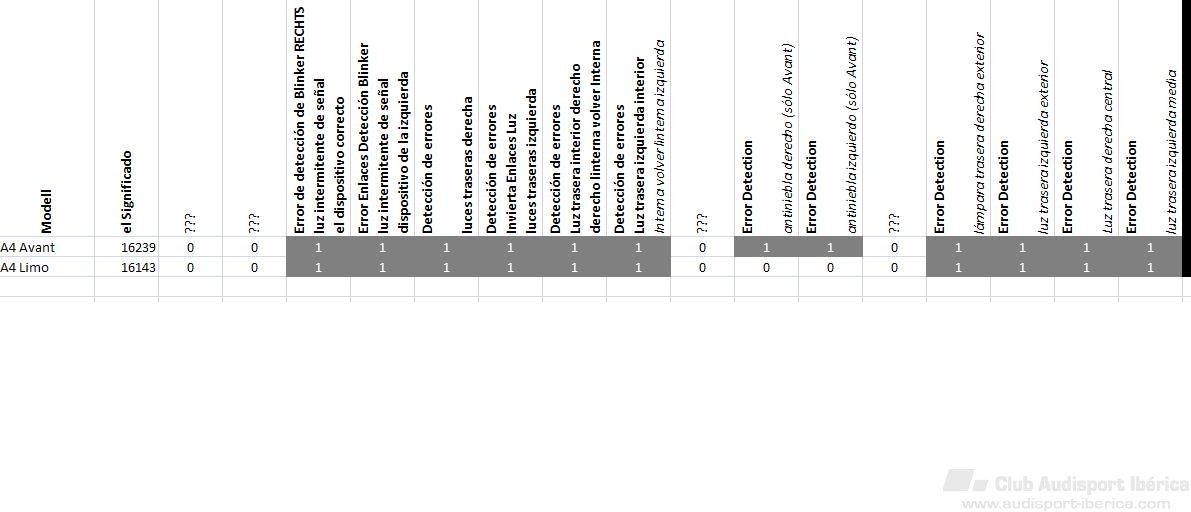

Tineo Publicado 7 de Diciembre del 2015 Denunciar Publicado 7 de Diciembre del 2015 Buenas Despues de mucho leer hay cosas que no tengo claras. Parece ser que el canal 181 es el que indica a la centralita de comfort el tipo de bombillas instaladas (led o halogena), y el canal 191 y 192 el que hace la comprobacion de bombilla fundida. Pego el link de la pagina de donde lo he sacado, si no puede estar aqui por favor borrarlohttp://www.audizine.com/forum/showthread.php/589497-DIY-LED-Tail-Light-Bulb-Swap?p=10696810&viewfull=1#post10696810 He probado a cambiar el canal 191 y no funciona, sin embargo con el 1 en al 181 funciona todo perfectamente, voy a seguir investigando, pero cada día estoy mas perdido. Mi coche es de dic 2008, y la codificación de carlosub no funciona al 100% da fallo de antiniebla y de intermitentes. De momento tengo modificado el canal 181 y funciona, asi que tampoco me voy a volver muy loco con el tema. Saludos Entonces si con la modificación que has hecho en el canal 181 todo te funciona bien, que más quieres modificar? ... Mi opinión es que no todas has referencias de la confort se comportan exactamente igual y en algunos coches saltan fallos de control de consumo de bombillas. Si ajustando el parametro del canal 181 se resuelve, bienvenido sea. Responder
zZarZiLLoSs Publicado 7 de Diciembre del 2015 Denunciar Publicado 7 de Diciembre del 2015 (editado) Buenas Despues de mucho leer hay cosas que no tengo claras. Parece ser que el canal 181 es el que indica a la centralita de comfort el tipo de bombillas instaladas (led o halogena), y el canal 191 y 192 el que hace la comprobacion de bombilla fundida. Pego el link de la pagina de donde lo he sacado, si no puede estar aqui por favor borrarlohttp://www.audizine.com/forum/showthread.php/589497-DIY-LED-Tail-Light-Bulb-Swap?p=10696810&viewfull=1#post10696810 He probado a cambiar el canal 191 y no funciona, sin embargo con el 1 en al 181 funciona todo perfectamente, voy a seguir investigando, pero cada día estoy mas perdido. Mi coche es de dic 2008, y la codificación de carlosub no funciona al 100% da fallo de antiniebla y de intermitentes. De momento tengo modificado el canal 181 y funciona, asi que tampoco me voy a volver muy loco con el tema. Saludos Entonces si con la modificación que has hecho en el canal 181 todo te funciona bien, que más quieres modificar? ... Mi opinión es que no todas has referencias de la confort se comportan exactamente igual y en algunos coches saltan fallos de control de consumo de bombillas. Si ajustando el parametro del canal 181 se resuelve, bienvenido sea. Lo que pasa alberto que ha puesto un "1" Decimal en binario 000000000000001 por lo tanto esta todo desactivado. Habia que saber que ha desactivado. Vamos quiero entender eso, lo que puso el compañero. No se pero 16 bits en grupo de 2 para errores izquierda y derecha son 8 dispositivos bombillas. Editado 7 de Diciembre del 2015 por zZarZiLLoSs Responder
carreraperpetu Publicado 8 de Diciembre del 2015 Denunciar Publicado 8 de Diciembre del 2015 Exacto zzarzilloss He desactivado un canal entero para dos fallos, funcionar funciona, pero no se que mas he desactivado. Aparentemente funciona todo, pero me gustaria dar con el codigo que solo desactive los errores de intermitentes. Se que no he desactivado los airbag, ni nada que comprometa la seguridad del coche, pero me gustaria dejarlo bien. Si doy con el codigo, os lo pongo aqui. Saludos Responder
carreraperpetu Publicado 8 de Diciembre del 2015 Denunciar Publicado 8 de Diciembre del 2015 52383 1100110010011111 Funciona perfecto, he cogido como patron el del canal 191 y funciona, ademas ha cambiado los bits para asegurarme y da el error de intermitente. Saludos Responder
zZarZiLLoSs Publicado 8 de Diciembre del 2015 Denunciar Publicado 8 de Diciembre del 2015 52383 1100110010011111 Funciona perfecto, he cogido como patron el del canal 191 y funciona, ademas ha cambiado los bits para asegurarme y da el error de intermitente. Saludos Has solucionanado todos los errores ...? En tu caso eran: Antiniebla Intermitentes Responder
carreraperpetu Publicado 8 de Diciembre del 2015 Denunciar Publicado 8 de Diciembre del 2015 Si Los bits 13 y 14 son los intermitentes ( los dos primeros 0) los demas son para las antinieblas, se deberia poder quitar el segundo grupo de dos 0 que es para los antinieblas del berlina, pero si pongo 1 da error asi que se queda. Yo me quedo satisfecho. Slds Responder
