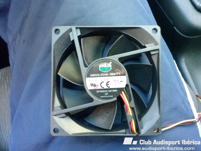

No se si alguien mas lo tiene hecho, pero segun dice el titulo, es un gilibrico, ya que no supone ninguna complicacion. Hasta los "electrotorpes" lo pueden hacer tranquilamente. Empezamos haciendonos con un ventilador recuperado de un PC (Seresmi, de algo te servira el portatil si aun no lo has hecho funcionar ;) ) , o bien comparlo, a mi me costo unos 3€.
Pero cuidado al voltaje del mismo, tiene que ser a 12v.

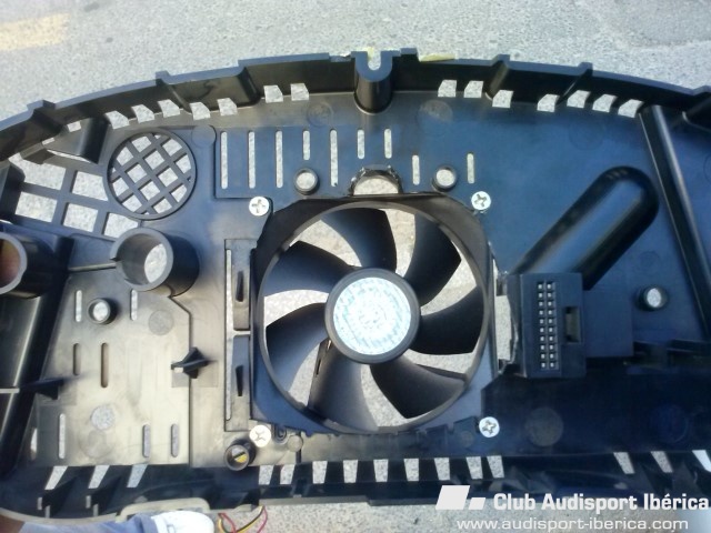

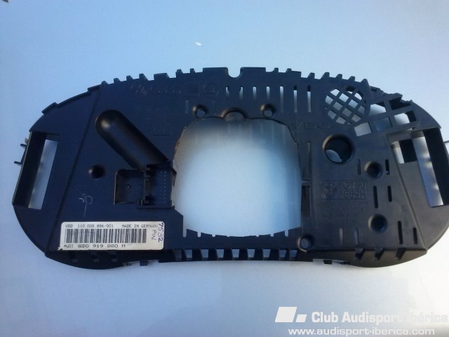

Una vez que tenemos el ventilador, sacamos la tapa trasera del cuadro. No entro en detalles, la gran mayoria sabeís como se hace, los que no saben, hay mil y una info sobre el tema. Una vez fuera la tapa, se presenta el ventilador en el medio de la tapa y se procede a destrozarla en el medio, cada uno con lo que tiene, yo he usado un alicate de corte y un cutter (no chino ;) ) hasta obtener la forma deseada, segun la forma del ventilador. Vamos, lo que es hacer un agujero...
Segun el ventilador que tengais, y la forma de fijarlo en la tapa, se le s hacen los agujeros correspondientes y se coloca. El mio ya venia con sus 4 tornillos, por lo tanto :

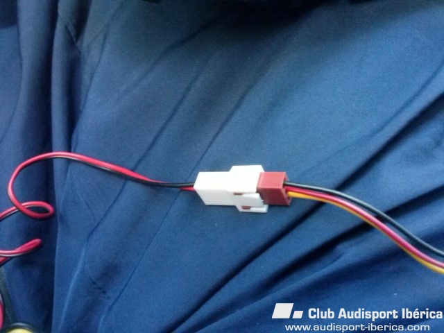

Y asi se ha quedado. Deciros que si el ventilador viene con un enchufe de 3 cables, seran rojo-amarillo-negro. Lo cual el amarillo no se usa, es para el control remoto del PC. El rojo es el positivo y el negro el negativo. Yo lo he conectado en el enchufe azul de 32 pins de esta manera :
Rojo ,positivo al pin 1
Negro, negativo al pin 7
De esta manera estara encendido todo el rato que tengamos el contacto puesto, ya que el pin 1 del conector azul es positivo bajo llave.

Tambien decir que el ventilador venia ya con sus enchufes, por lo tanto no me he complicado la vida de soldar los cables directamente a la placa, si no que los conecté a los cables del enchufe azul directamente, aislando con funda termoretractil. De esta manera, puedo desenchufar el ventilador por separado, y si me encabreo, cambio la tapa y listo jeje...
Pues, esto. Yo puse el ventilador al revés, o sea, de tal manera para que este pueda meter aire hacia la placa del cuadro, y no sacar el aire de dentro del cuadro, es que la tapa lleva demasiados agujeros, por lo tanto, lo de chupar el aire y expulsarlo no se si tendria efecto.
Esto si, no se que deciros, si es eficaz o no, porque de momento solo uso el coche para ir y volver del trabajo, o dentro del pueblo, pues no lo tengo funcionando mucho tiempo. Pero no se si es el puñetero efecto placebo, o es que el FIS se ve mejor, me parece que ya no tiene tantos pixeles muertos, alguno se ha convertido en zombie, o no se. La semana que viene voy a pasar la ITV a unos 60km de aqui, y sera cuando lo vere en plena funcion. Ya os contaré. Y si alguien mas se pone a hacerlo y le servira, me alegraria mucho !

Tendrias que haber explicado primero para que conyo sirve meterle eso al cuadro. Despues si has puesto el ventilador tal cual las fotos no hace esa función de meter aire sino no de sacar, hay que darle la vuelta, ademas en ese tipo de ventiladores está marcado con flechas tanto la direccion de giro como el sentido del flujo de aire, aparte de que cuando le des la vuelta tendras las aspas del mismo sin protección y te puede tocar detras en algun sitio, y sin contar los otros problemas añadidos que te ha comentado Zyx.

Despues si has puesto el ventilador tal cual las fotos , no hace esa función de meter aire sino no de sacar, hay que darle la vuelta, ademas en ese tipo de ventiladores está marcado con flechas tanto la direccion de giro como el sentido del flujo de aire, aparte de que cuando le des la vuelta tendras las aspas del mismo sin protección y te puede tocar detras en algun sitio, y sin contar los otros problemas añadidos que te ha comentado Zyx.
Las fotos son para orientarse. La posicion del ventilador, ya he explicado porque lo puse al revés. Esto si, si tu quieres, puedes ponerlo de canto, para que el flujo de aire se dirija hacia los fusibles :innocent: ,
