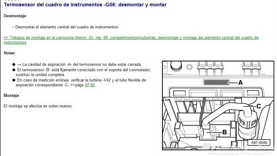

seresmi Publicado 26 de Mayo del 2013 Denunciar Publicado 26 de Mayo del 2013 Estos días de calor mirando el canal 57 no bajado de los 30G asta los 35G y ya le llega la verdad y eso sin tener sol fuerte, que esta por llegar. Carmen, me parce que no te fijas en los mensajes ............ En el mensaje anterior he puesto una captura del Elsa donde se refleja que el termosensor del cuadro de instrumentos (el que se lee en el canal 57) no está en el cuadro de los relojes, si no dentro de la rejilla que hay ebcima del clima. Por lo que mirar la temperatura del G56 en el canal 57 no sirve de nada. Osea, olvídate de los grados ( º ) que marca, que no son de los relojes. Saludos. Responder
mikela4 Publicado 26 de Mayo del 2013 Autor Denunciar Publicado 26 de Mayo del 2013 :shocked: pues tendre que volver a mirarlo, no vaya ser que le he dado a otro canal...pero me marcaba 22 y de alli no se ha movido !!! De todas formas, como es que este sensor le marque a Carmen 30 ó 35ºC, esque no me lo explico . Porque supuestamente, si es el sensor que va encima del clima, deberia marcar la temp. del habitaculo, dando referencia al clima, no? Es que no lo entiendo Responder
Athabasco Publicado 26 de Mayo del 2013 Denunciar Publicado 26 de Mayo del 2013 Pues la verdad que mirando el otro listado de los codigos que puse yo traducido pal pueblo dice: 57.- Sensor interior de la consola en ° C y del listado que corre por ahi que es de donde lo ha sacado seresmi: 57 Temperatura en grados centígrados, del sensor de temperatura interior, en el cuadro de instrumentos (G 56) Los otros canales que hace mención a temperatura interior son estos según mi listado 3.- Valor de sensor interior consola 45.- Temperatura interior calculada (Ninc) 56.- Sensor interior virtual en ° C 60.- Sensor de temperatura aire inferior Y estos según el otro, que he de suponer que está sacado del elsawin 3 Valor digital del sensor de temperatura interior, en el cuadro de instrumentos (G 56) 45 Temperatura interior calculada (software interno, en dígitos) 56 Temperatura en grados centígrados, del sensor de temperatura interior, en el headliner (G 86) 60 Temperatura en grados centígrados, del sensor de temperatura ambiente en el ventilador del aire frío (G 109) Definición que he encontrado de Headliner: "forro que recubre el interior del techo de un coche". Con esto habria que mirar en el elsa donde estan esos sensores, el G86 y el G109 y mirar que datos dan esos canales. Se supone entonces que el G57 mira la temperatura del habitaculo, que para eso está ese aspirador, Mikel, no podria ser que tuvieras puesto el a.a. cuando hiciste la medición esa y por eso los 22º? S2 Responder
mikela4 Publicado 26 de Mayo del 2013 Autor Denunciar Publicado 26 de Mayo del 2013 Mikel, no podria ser que tuvieras puesto el a.a. cuando hiciste la medición esa y por eso los 22º? S2 No me extrañaria !!!! Ahora que lo pienso, si le doy al AUTO, por debajo de 24º creo, se pone el AA por si solo... :ranting2: y efectivamente puse la temp. en 22º... no vaya ser por esto !!!! Responder
A4B51.8T Publicado 26 de Mayo del 2013 Denunciar Publicado 26 de Mayo del 2013 (editado) Pues para salir de dudas, he puesto en clima bien frió y a tope durante un rato, y solo ha bajado 2G, si estuviera en las rejillas debería a verme bajado algunos mas... El cuadro tocándolo con la mano, estaba mas caliente que el resto del coche... Según el plástico exterior... Comento lo que veo si es del cuadro o no, no lose, pero yo indico lo que me dicen los canales. Edito: Lo mas extraño, es que la temperatura del canal 57 me marca pues 30G, 33G, 35G dependiendo el sol que le dea, y en el fis me marca 18 o 20G... Cuando empiezo a circular con el coche, baja un poco, pero no de los 30G, a menos que sea de noche y haga fresco hay baja asta lo comentando anterior sobre 22G 23G... Editado 26 de Mayo del 2013 por A4B51.8T Responder
