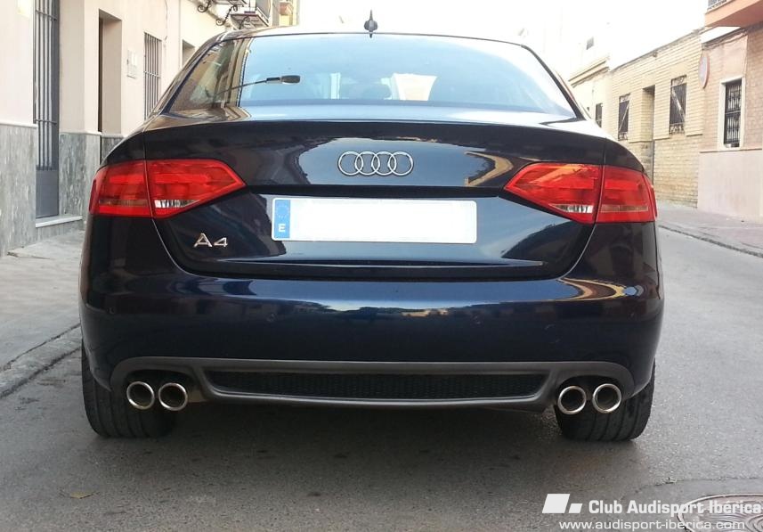

Jormi Dj Publicado 20 de Mayo del 2013 Denunciar Publicado 20 de Mayo del 2013 Pedazo curro, a mi me molaria ponerle doble salida con el sline. muy buen trabajo.. ahora colas cromadas y ya te quedaria de vicio!!! Responder

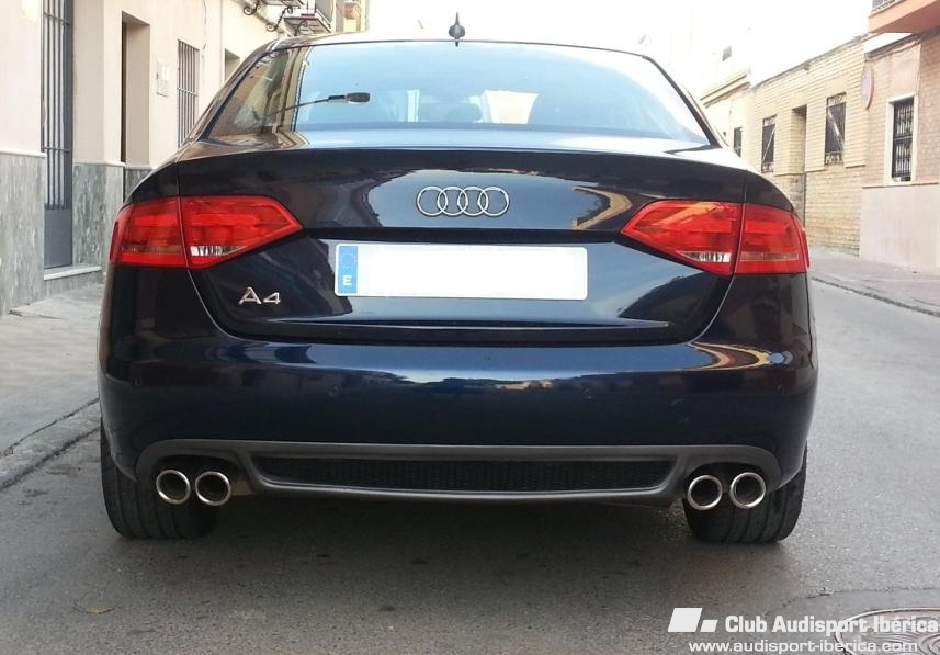

Jormi Dj Publicado 20 de Mayo del 2013 Denunciar Publicado 20 de Mayo del 2013 a mi me hubiese gustado que mi sline 2.0 tdie hubiese venido asi con la otra doble salida al otro lado, que queda genial. este es de un compañero del foro pero el paragolpes no es sline. Responder
morongologo Publicado 20 de Mayo del 2013 Autor Denunciar Publicado 20 de Mayo del 2013 gracias compañeros, jormidj a mi como la foto que mas puesto no me termina de convencer. mi idea era dejarlo que pareciese lo mas OEM posible. pero a todos no nos puede gustar lo mismo. las de la derecha son funcionales? Responder
ivan750 Publicado 20 de Mayo del 2013 Denunciar Publicado 20 de Mayo del 2013 (editado) gracias compañeros, jormidj a mi como la foto que mas puesto no me termina de convencer. mi idea era dejarlo que pareciese lo mas OEM posible. pero a todos no nos puede gustar lo mismo. las de la derecha son funcionales? Las colas de la derechas si son funcionales. Por cierto tengo en venta un par de colas cromadas,si te interesan mandame un privi. Editado 20 de Mayo del 2013 por ivan750 Responder
morongologo Publicado 20 de Mayo del 2013 Autor Denunciar Publicado 20 de Mayo del 2013 Tiene buena pinta, pero dos salidas en cada lado no me termina de convencer. Asi como lo tienes con dos silenciosos es lo ideal pero se me iva de presupuesto€€€€$$$$ Ya pedi las salidas ayer. Lastima Responder
ivan750 Publicado 20 de Mayo del 2013 Denunciar Publicado 20 de Mayo del 2013 Tiene buena pinta, pero dos salidas en cada lado no me termina de convencer. Asi como lo tienes con dos silenciosos es lo ideal pero se me iva de presupuesto€€€€$$$$ Ya pedi las salidas ayer. Lastima Espero que hayas pedido las salidas cromadas del A5,las del A4 son mas pequeñas y se te quedará mucho hueco. Los A4 que llevan solo una salida a cada lado la salida que llevan es de mas diametro que la que tu has dejado, se vera un poco riducula. Ya que has dedidido ponerle las colas lo mismo te da ponerles unas que otras y asi lo dejas lo mas parecido al de origen Responder
