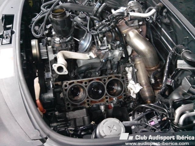

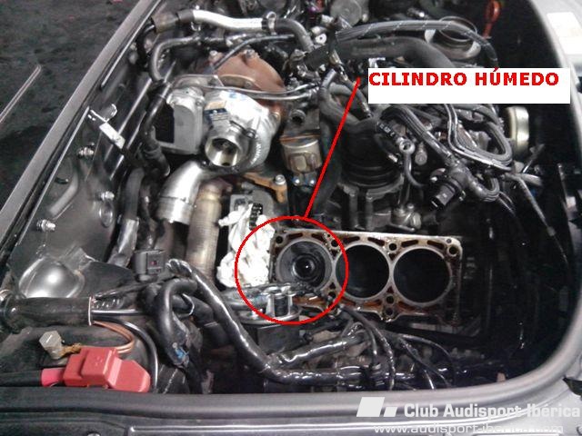

Estornino Publicado 19 de Mayo del 2013 Denunciar Publicado 19 de Mayo del 2013 El problema de la culata está en el cilindro que se ve húmedo. :crying_anim: Responder

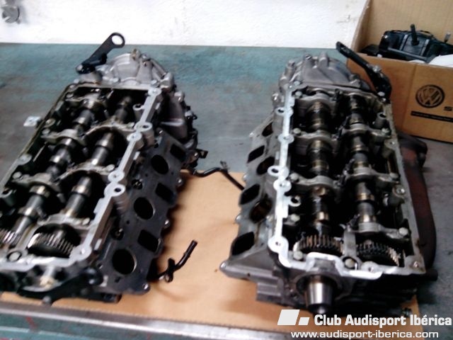

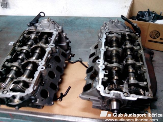

Estornino Publicado 19 de Mayo del 2013 Autor Denunciar Publicado 19 de Mayo del 2013 Otras: Responder

Estornino Publicado 21 de Mayo del 2013 Autor Denunciar Publicado 21 de Mayo del 2013 El índice de fallos de culata en este motor es muy bajo, pero algunos casos si que ha habido, sobre todo en el Q7. Las juntas no fallan, las distancias son muy grandes. El fallo es de culata rajada el 99'9% de las veces. Se está comprobando para descartar totalmente el fallo de la Junta y a continuación se le pondrán las 2 culatas nuevas (no reconstruidas). Seguidamente decidiré ya en frío lo que hacer con el. Enviado desde mi UMI X1 usando Tapatalk 2 Responder
